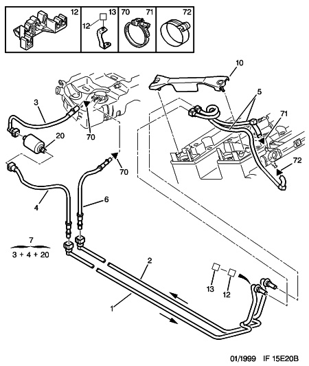

Hey,
wollte mal sone Inspektion bei meinem 406 Coupe durchführen, habe auch soweit alle Filter gefunden, bis auf den Kraftstofffilter :pueh:
Weiß einer wo der sitzt???

Beitrag von 406 D » Do 27.10.11 17:38
moin,
den findest du hinten am tank, beifahrerseite unten, nr. 20.
wenn du den wechselt geht ganz gern diese halteschlaufe hopps weil mit der zeit brüchig, dann nimm kabelbinder und mach ihn an der spritleitung fest. die anschlüsse sind gesteckt, am besten mit ner alten zahnbürste die sache reinigen dann siehst du die weißen klammern, reindrücken und abziehen.
die hände werden von allein sauber durch das benzin was dabei herausläuft.
andreas

ah okay danke.
Habe eigt schon von unten geguckt!? Hmm vlt nicht geshen, gucke morgen noch mal.
danke

Nicht alle haben einen Externen Kraftstoffilter.
Bei einigen sitzt der im tank und hat kein Wartungsinterwall.

Sonntagsfahrer hat geschrieben:Nicht alle haben einen Externen Kraftstoffilter.
Der XU10J4R hat immer einen Benzinfilter ausserhalb des Tanks!!!

Beitrag von peugeot-fan91 » Sa 29.10.11 13:28
hier geht es aber wohl um den EW10J4
406 Coupe - einfach anders.

Beitrag von Sonntagsfahrer » Sa 29.10.11 13:35
Richtig, nur das erste Model vom 406 Coupe hat nen XU10J4R drinne, die neueren haben nen EW-Motor.
Also bevor mann bestellt erstmal nachsehen, ob er einen hat oder nicht.
