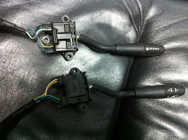

Unterschiede liegen bei der FB, da es 2 verschiedene Ausführungen gegeben hat.
Ich habe beide hier liegen, und nur die mit 5 Funktionen geht. Die mit 4 Funktionen wollte nicht...

Ja, haben beide den gleichen Stecker ;)
Ich kann dir mal morgen Bilder von meinen 2 machen...

also ich werde mir dan wohl eine der neueren fernbedienungen besorgen.
wie kann ich die auseinanderhalten, also alt und neu? hat die neue zufällig 5 kabel und die alte nur 2??
:zwinker:
306Cab
Speed-Junkie
Beiträge: 3882
Postleitzahl: 33829
Wohnort: Borgholzhausen
Re: interface für lenkradfernbedienung facelift bis 98/ JVC
Beitrag von 306Cab » So 12.02.12 20:35
Ich glaube die neue hat 5 kabel und die alte 4. Bin mir aber nicht 100%ig sicher...

also ich habe heute mal geguckt, die FB hat einen schwarzen stecker mit 5 kabeln.. also falls der vorbesitzer die nicht schon geändert hat.
wie kann ich die beiden denn auseinander halten?? ist bei der neueren noch ein symbol am hebel oder so?? ist sonst schwierig bei e bay, wenn man die optisch nicht auseinander halte kann. :zwinker:
:zwinker:
306Cab
Speed-Junkie
Beiträge: 3882
Postleitzahl: 33829
Beitrag von 306Cab » Di 14.02.12 20:49
Die obere ist die, die funktioniert und die untere ist die mit 4Fkt, die nicht gehen wollte.
Beide haben 5 Kabel die gleiche Farben haben, aber unterschiedliche Belegungen.

von deinem Bild her gesehen hab ich die obere Fernbedienung
alleridings in nem 94er XR 306er
und was ist bei der denn die 5te Funktion??
