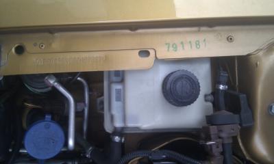

Ich habe ein Bild im Anhang hinzugefügt, welches meiner Meinung die ORGA Nr. darstellen sollte (grüne Nummer). Stimmt das?
Falls ja, wäre mein PUG ein 1998 Baujahr, oder?

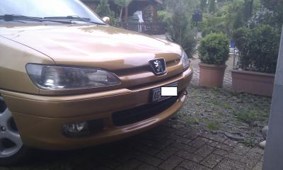

(Habe auch noch ein Bild von der Front hinzugefügt)
Nun zu meiner wichtigsten Frage:
Ich würde mir gerne Klarglasscheinwerfer bei meinem PUG montieren. Momentan habe ich die Original VALEO Scheinwerfer (6204Q7) montiert. Soweit ich weiss sind H7 verbaut. Zudem schaltet das Abblentlicht NICHT aus wenn ich das Fernlicht dazuschalte.
Wären nun die Klarglasleuchten von Valeo (6204V7) mit meinem PUG kompatibel?

das ist schon richtig so. Bei Doppelparabolscheinwerfern sollte immer das Abblendlicht weiterleuchten, wenn das Fernlicht eingeschaltet wird.
Hast Du keine weitere Nummer auf dem Federbeindom?
Die Klarglas sollten eigentlich Plug&Play passen

Doch, neben der grünen Nummer steht noch VF3 FCR FVE 3249 7367

die klarglasdinger passen p&p
kannst aber auch zu den günstigeren depo nachbauten greifen-fahre die jetzt schon eineinhalb jahre problemlos.
einzig die passgenauigkeit zwischen kotflügel und blinker ist nicht so toll.

Deine Organummer ist die 07911.

Nein, die beiden Scheinwerfer sind nicht kompatibel. Du hast noch die "alte" Ausführung bis Orga-Nr. 8202 und der Klarglas ist ab Orga-Nr.8202.
Die neue Ausführung hat z.B. 2xH7 pro Scheinwerfer.

das stimmt nicht, die Klarglas passen!
Die "älteren" 6204Q7 Scheinwerfer sind auch Doppelparabol mit 2xH7, wie die Klarglas 6204V7.

Meine Gurke hatte anfangs auch streuscheiben montiert.dann Kirmesbeleuchtung und jetzt klarglas.
Wenn das h4 sein sollten kann man das entweder auf 2x h7 umbauen oder klarglas mit h4 kaufen.
Da der threadersteller aber meint das das Abblendlicht immer anbleibt dann wird's die 2x h7 ausführung sein.
Von der Form des Scheinwerfers passts aber.
Da gabs nur Unterschiede zwischen den ganz alten mit getrenntem Blinker und den neuen wie sie hier vorhanden sind.

Also ich habe definitiv H7 (Abblendlicht, Fernlicht musste ich noch nie wechseln :P). Daher nehme ich an das ich H7/H7 habe. Was ja folglich darauf schliessen lässt, das die neueren Scheinwerfer passen sollten.
