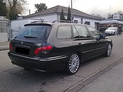

gesehen im netz
hallo
ich möchte schöne 18 zöller auf meinen 2.2 HDI machen...mir schweben das die AEZ XYLO vor..... hab die schon mal im netz auf einem break gesehen.
Wer kann mir berichten auf was zu achten ist...fahrkompfort, umbördeln, Fahreigenschaften...ect. ect.
danke für eure infos
