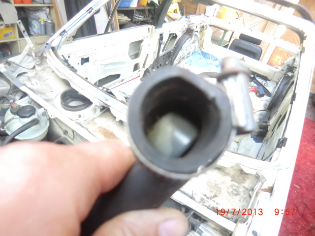

mach doch mal ein foto von dem plastikteil.

Habe mal ein Foto gemacht ,so eine Art Zylinder ist darin , der aber eher den Schlauch verschließt..?
Kat ist 91 schon nachgerüstet worden ,oder ist deshalb der L-schlauch so?

Beitrag von Kris » Fr 19.07.13 10:27
dann ist das korrekt - bei umrüstung auf nen kat wird der luftschlauch 100% verschlossen. sonst funktioniert keine lambdaregelung.
ich hab seinerzeit beim umrüsten auf kat das ganze puls-air-gerümpel immer abgebaut und die öffnungen am krümmer direkt verschlossen (bzw. auf nen krümmer ohne puls-air umgebaut wenn ich eh an die technik musste).
