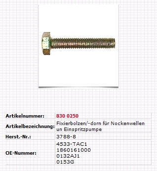

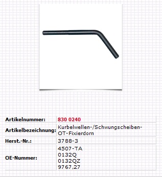

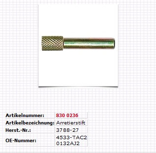

ich stehe kurz vor einem Zahnriemen-wechsel meines pug
und brauche folgende hilfestellung.
da ich mir die arretierstifte für die nockenwellen sowie
für die kurbellwelle kaufen will und auch schon bei ebay
passende arretierstifte gefunden habe,habe ich folgendes problem!
da für die nockenwellenräder zwei verschiedene stifte gebraucht
werden ist für das rechte nockenwellenrad eine schraube angegeben.
kann mir da jemand sagen ob das so richtig ist??!!
anbei (bilder) sind die angegeben arretierstifte für die nocken-kurbelwelle.
für eure hilfe wäre ich sehr dankbar.

Eh das Werkezug kannste selber bauen!
1x6mm & 2x 8mm Bohrer HSS in Profiqualität
Kaufe dir lieber das Spannwerkzeug für die Spannrolle!
http://www.ebay.co.uk/itm/Laser-Tools-3 ... 27c73fed3b
Sollten bei dir auch 1,5kg Gewicht drankommen um den Zahnriemen perfekt zuspannen! Funktioniert 1000xmal besser als diese scheiss Seemgerät!
PS: ich kann mir eigentlich nicht vorstellen das du bei der einen Nocke ein Gewinde hintern Nockenwellenrad sitzten hast, google mal in UK Foren nach Pics, denke die aus der Servicebox werden net ausreichend detailiert sein.
