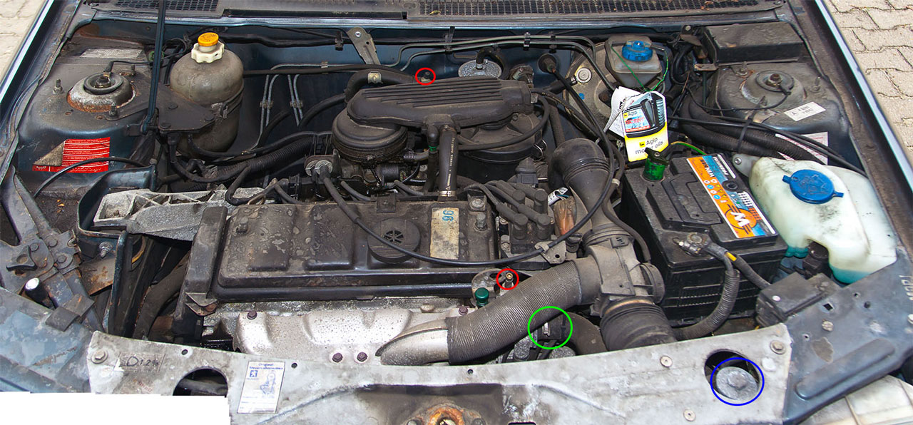

Bin ich damit bei der grünen Markierung im angehängten Bild an der richtigen Stelle?
Wenn ja, kann es das Thermostat denn überhaupt sein wenn doch sowohl der Schlauch in den Kühler hinein, der Kühler als auch der Schlauch hinaus ja durchaus gut warm werden? Ein Durchfluß scheint doch gegeben zu sein.
Auf der Heimfahrt gerade eben ging die Warnung bereits bei 80 km/h auf der Landstraße immer wieder an. Auf der Hinfahrt heute Nachmittag auf der Autobahn bekamen wir sie trotz gemächlicher 100 km/h überhaupt nicht mehr aus.
Rolf
Der Motorraum unseres 205ers.
Markiert habe ich in rot die beiden Schrauben die ich bisher zur Entlüftung verwendet habe.
In grün markiert die Stelle die ich als Stelle vermute in der das Ventil eingebaut ist.
Und was das blau Markierte ist frage ich mich. Auf dem Deckel steht "Do not open".

Beitrag von *firemaster*~ » Mi 25.12.13 00:20
Kann ja sein das es nicht ganz aufgeht. Was auch erklärt warum der lüfter nicht angeht.
Is die richtige stelle.
Und fahr nicht mehr so viel. Falls nicht schon zu spät ist, versaust du dir noch die kopfdichtung.

Beitrag von Pipes2101 » Mi 25.12.13 01:11
Das was du da blau markiert hast ist der Kühler (Do not Open) soll einfach nur bedeuten "nicht öffnen verbrühungsgefahr" aber zum entlüften wäre es besser :) aber vorsichtig wenn der Motor warm ist besser nicht öffnen.
Bei kaltem Motor brauchst dir da aber keine Gedanken machen.

Ja das grüne ist das thermostatgehäuse.
