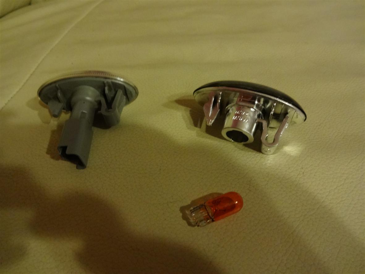

ich würde gern bei meinem peugeot 206 baujahr 2006 die originalen seitenblinker gegen klarglas blinker austauschen.
habe nun schon verschiedene beiträge gelesen, aber die lösung noch nicht gefunden.
die beiden fassungen sehen grundveschieden aus.
ich habe ein foto angehängt (links der alte, rechts der neue blinker) wie kann ich die blinker auswechseln?
vielen dank für die antworten.

Du musst selbstverständlich vom originalen Seitenblinker den grauen Stecker abziehen und bei den neuen wiederverwenden!

So wie ich das sehe, is der alte im >Einblock Design, da is nix abnehmbares... bestimmt der in Klarglasoptik von Pug
Bei den Originalen in Milchglasoptik, bzw auch den orangenen is der untere Tei zwecks Birnenaustausch abnehmbar,
bei den Klarglasteilen muß der komplette Seitenblinker getauscht werden soweit ich weiß...
Also so wie es ausschaut kommste ohne Unterteil von nem anderen Seitenblinker nicht weit.

teilenummer 6325.G3, kostet keine EUR 10,00 zzgl. ges. MwSt. wenn ich nicht irre und zwar bei PUG.
und ist ein monoblock. Meine alten gelben am 607 sind noch 2-teilig.

Aber wie kommt man bei dem Monoblock denn dann an die Birne ran?

leider gar nicht, issn Wegwerfteil
