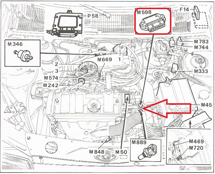

Danke für den Tipp, wo sitzt das Zündmodul? Beim CTI weiß ich das . Aber beim XS?? Am Drosselklappenpoti?

von Garo » So 08.06.14 22:32
Am Verteiler

von Pipes2101 » So 08.06.14 22:54
