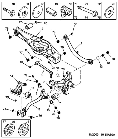

gut wäre noch zu wissen was er denn bemängelt hat, alle buchsen des querträgers oder auch die vom schwingarm?
also vom teil nr. 2 oder 3?
man kann ja alles selber ausbauen und dann zu einer werkstatt bringen die sowas macht, dann hält sich der finanzielle aufwand in grenzen.

Sprich, ich muss wohl nur die Lager an Teil Nr. 3 erneuern. Die Bremsbacken der Trommelbremse wollte ich auch noch erneuern, aber das ist ja kein Thema.
Der Ausbau vom Querlenker funktioniert ohne das Zerlegen der kompletten Radnabe?
Ich werde mir das Ganze nochmal von unten anschauen. Ich muss ja dazu sagen, ich bin recht frisch ausgelernter NFZ-Mechatroniker - ich traue mir das durchaus zu. Presse ist auf der Arbeit vorhanden.
