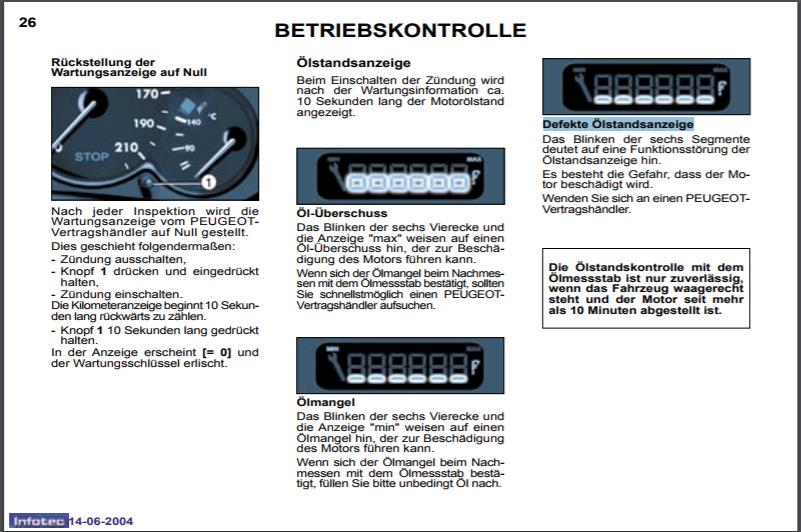

Hallo zusammen,
heute machte ich mehrere Kurzfahrten - also Motor an, aus, an ...
Mir fiel dann irgendwann auf, dass die sechs Segmente blinkten, ob "F" auch blinkte, weiss ich jetzt nicht mehr.
Hier bei Peugeot steht folgendes - anbei als pdf oder jpg
Defekte Ölstandsanzeige
Das Blinken der sechs Segmente
deutet auf eine Funktionsstörung der
Ölstandsanzeige hin.
Es besteht die Gefahr, dass der Motor
beschädigt wird.
Eine Stunde später ging ich nochmal zum 206 - machte Motor an - nichts.
Keine blinkenden Segmente - auch keine blinkenden Kästchen,
lediglich 6 volle Kästchen, links stand Min und rechts Max,
und es blinkte weder Min noch Max
Was bedeutet das jetzt alles?
Morgen, bevor ich losfahre, messe ich den Ölstand - bevor ich den Motor starte.
Ist das richtig, kann man das so machen - zu messen, wenn der Motor kalt ist?
206
Anzeige-Öl-26_206-al-ed01-2004.pdf
(97.25 KiB) 112-mal heruntergeladen

Also ich machte das heute anders:
zuerst schaute ich im Motorraum nach, ob seitens Ölfilter irgendwo alles voller Öl ist - nichts.
Also dicht.
Dann fuhr ich langsam, max. Tempo 50 km, 10 km den Wagen warm und machte ihn aus.
Wartete 2 Minuten und habe dann den Ölstand gemessen.-
Olstab raus, sauber machen, rein, draufschauen.
Ol ist voll.
Das zeigen die Kästchen auch an.
Fehler in der Anzeige nicht mehr da.
Weiß von euch jemand, warum die Anzeige gestern verrückt spielte?
Hattet ihr das auch schon mal?
Hat es etwas mit den Kurzfahrten, Motor an ... aus ... an zu tun?
War es Feuchtigkeit - wegen des Wetters?

206bj2005 hat geschrieben:Morgen, bevor ich losfahre, messe ich den Ölstand - bevor ich den Motor starte.
Die einzig wirklich zuverlässige Methode... Nur da kannst sicher sein, dass alles Öl in der Ölwanne ist.
2 Minuten ist genauso wie keine Minute...

206bj2005 hat geschrieben:hm, so stehts als Aleitung im Netz - ist wie beim Arzt: immer widersprüchliche Aussagen ...
wenn ich nun kalt messe, müsste ja noch mehr Öl drin sein? Bzw. zu viel?
Aber danke für die Antwort - jetzt weiß ich nicht mehr, wie ich künftig messen soll ...
Naja, im Netz steht viel... Müll...
Überleg doch einfach mal logisch. Du willst wissen, wieviel Öl in deinem Motor vorhanden ist. Das kannst doch nur, wenn ALLES Öl in der Wanne ist. Also wartest so lange, bis möglichst alles im Kreislauf (incl. Ölkühler und -filter) rumdödelnde Öl der Schwerkraft gefolgt ist und sich am tiefsten Punkt versammelt. Dann kannst in aller Ruhe messen und hast ein exaktes Ergebnis. Oder Du wartest (mindestens mal 10 Minuten) bei warmem Motor. Da ist dann aber nicht alles Öl schon runtergelaufen, deshalb am besten bei kaltem Motor morgens messen.
Übrigens - ne warme Flüssigkeit hat mehr Volumen, also hast - wenn Du bei warmem Motor misst - ne gewisse Mehrmenge (theoretisch, in der Praxis bei den kleinen Motoren vmtl. nicht wirklich erkennbar). Der "Mehrwert" liegt je nach Ölsorte bei ner Grössenordnung zwischen 1% und 3,5% bei einem Delta t von ~50°C.
War noch nie anders und wird auch nie anders sein:-)
