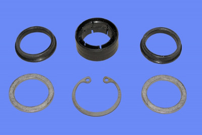

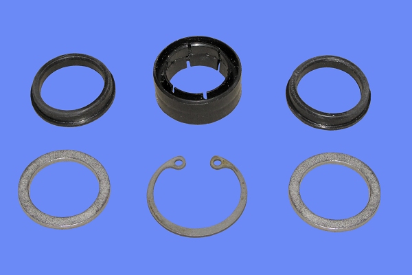

Hat Dein Meister deines Vertrauens auch mal geschaut, ob die Lenkstange rechts eventuell SPIEL hat? Das ist nämlich das häufigste Leiden (das Lagerteil schlägt aus) und lässt sich mit nem Materialeinsatz von 4 Talern und ner 1-stündigen Hebebühnensession beheben:-) Kann man im eingebauten Zustand tauschen - besser ist aber, die Lenkung rauzuholen, lässt sich einfach besser dran schrauben...
Hab ich immer auf Lager...
