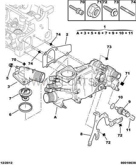

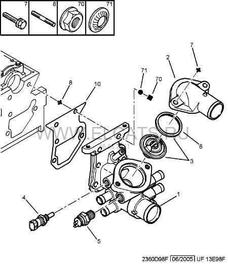

Hab jetzt manuell 2 Versionen gefunden wo er sitzen kann.
Findest du bei beidem am Thermostat.
Nummer 4 ist der Fühler hier
Nummer 9 ist er hier

Ich habe das thermostat mal verglichen aber ist leider ein ganz anderes. Wir sind jetz mal 30 min gefahren mit einer durchschnittlichen kühlmitteltemperatur von 24 grad mal abfallend mal leicht auf 26 grad steigend öltemperatur beträgt momentan 85 grad. Hmmmm
