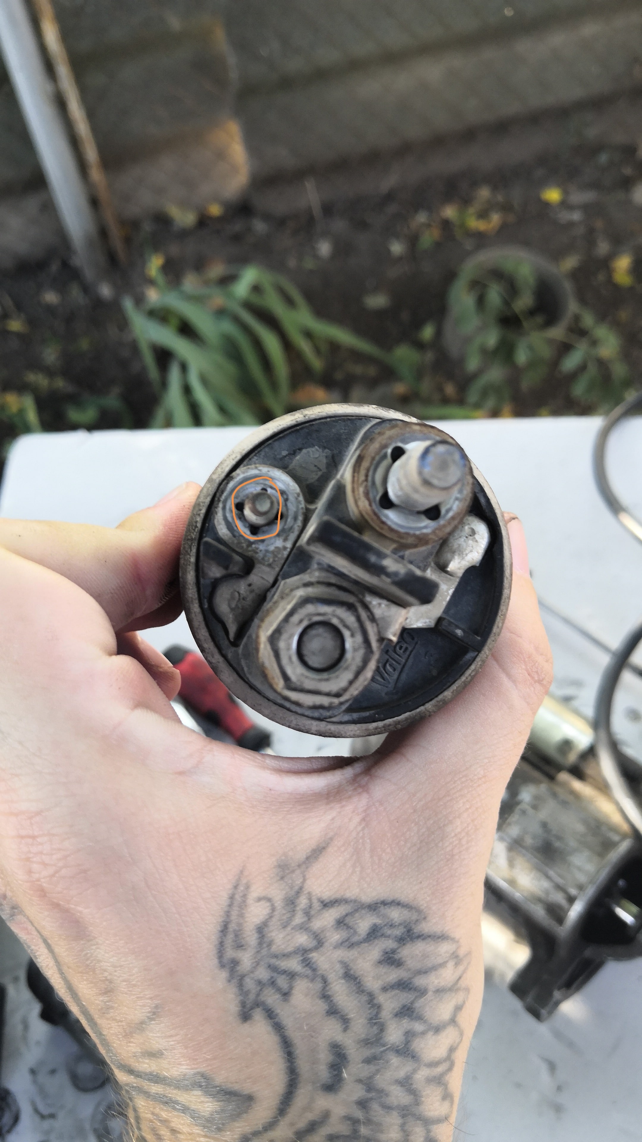

Beitrag von Peugeot408 » Fr 17.09.21 16:26
Hab heute das Teil auseinander genommen, relais hat einen Kurzschluss, das Teil wird schnell heiß.
Außerdem macht er beides ( ausrücken und drehen) wenn ich Saft auf die markierte Klemme gebe.
Bild unten
Das dürfte er aber nicht machen.
