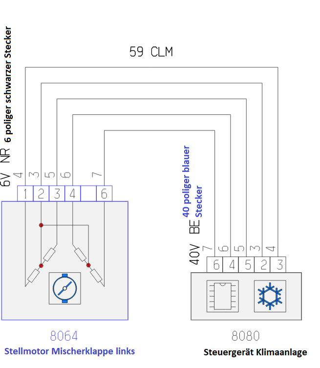

- Ich habe alle Kabelverbindungen durchgemessen, die jeweils 5 Käbelchen vom Klimabedienteilstecker "blau" zum Valeo Stellmotor sind einwandfrei.
- Ich habe ein zweites Klimabedientteil (gebraucht). Mit diesem zeigen sich exakt die gleichen Symptome. Es sollte also auch das Bedienteil nicht defekt sein.
- Ich habe in die Zuleitung zum Stellmotor einen Breakout gebaut und dort zumindest mit einem Multimeter die Spannungen gemessen. Ja, ich weiss, das ist wahrscheinlich PWM und somit nicht sehr genau. Aber ich sehe auf der Beifahrerseite während des Verstellvorgangs auf 4 von 5 Leitungen jeweils ca. 10 V gegen Masse, solange der Servomotor läuft. Auf der Fahrerseite ist keine Spannung wenn der Stellmotor "laufen sollte", deshalb vermute ich, dass das Bedienteil gar keine Signale sendet in diesem Moment.

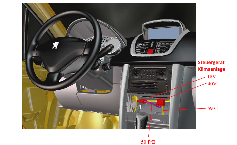

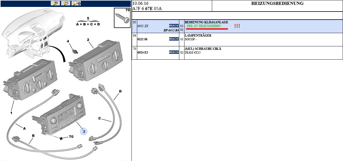

1) Neue oder Gebrauchte Bedienteile müssen mit einem Diagnosegerät codiert werden !
2) Den Sensor den Du gefunden hast, ist ein Verdampfer Sensor. Hat also mit Deinem Proplem nichts zu tun.
3) Anhänge dürften Dir weiterhelfen.

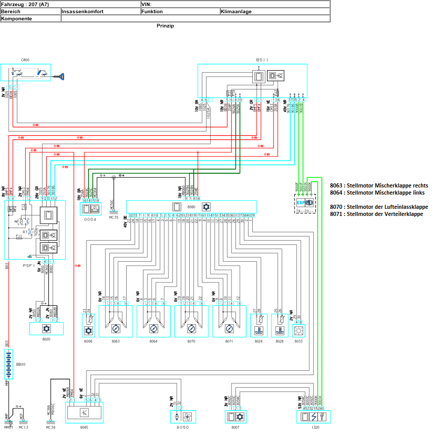

vielen Dank für die Schaubilder. Ich habe jetzt einen besseren Überblick über die Klimasteuerung. Im Netz habe ich noch ein altes Servicehandbuch eines 605 gefunden, und da Peugeot anscheinend die Nummern der Baugruppen möglichst beibehält, konnte ich mir noch ein paar weitere Einheiten herleiten.
Wenn ich das richtig verstanden habe zeigt das Schaubild mit dem Wiring Diagram auch, dass der 207 wohl tatsächlich keinen Innenraumfühler hat. Da die Stellmotoren Mischerklappe links + rechts soweit beide in Ordnung sind nach meinen Tests, erschliesst sich mir allerdings weiterhin nicht, welcher Eingangsparameter das Klimabedientteil nun davon abhalten könnte, dem am linken Kanal jeweils angeschlossenen Steppermotor Signale zur Drehung in Richtung "HI" zu schicken. Da es bei zwei Bedienteilen nicht funktioniert, muss ich momentan davon ausgehen, dass es mit irgendeinem Eingangswert zusammenhängt.
