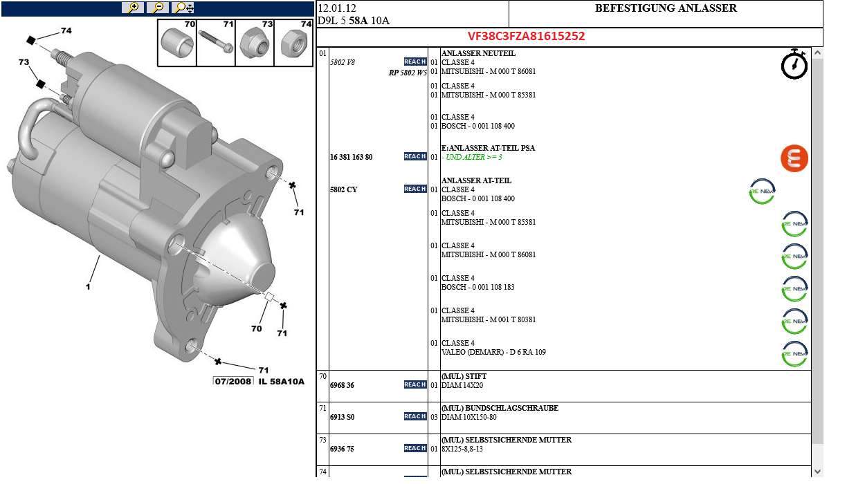

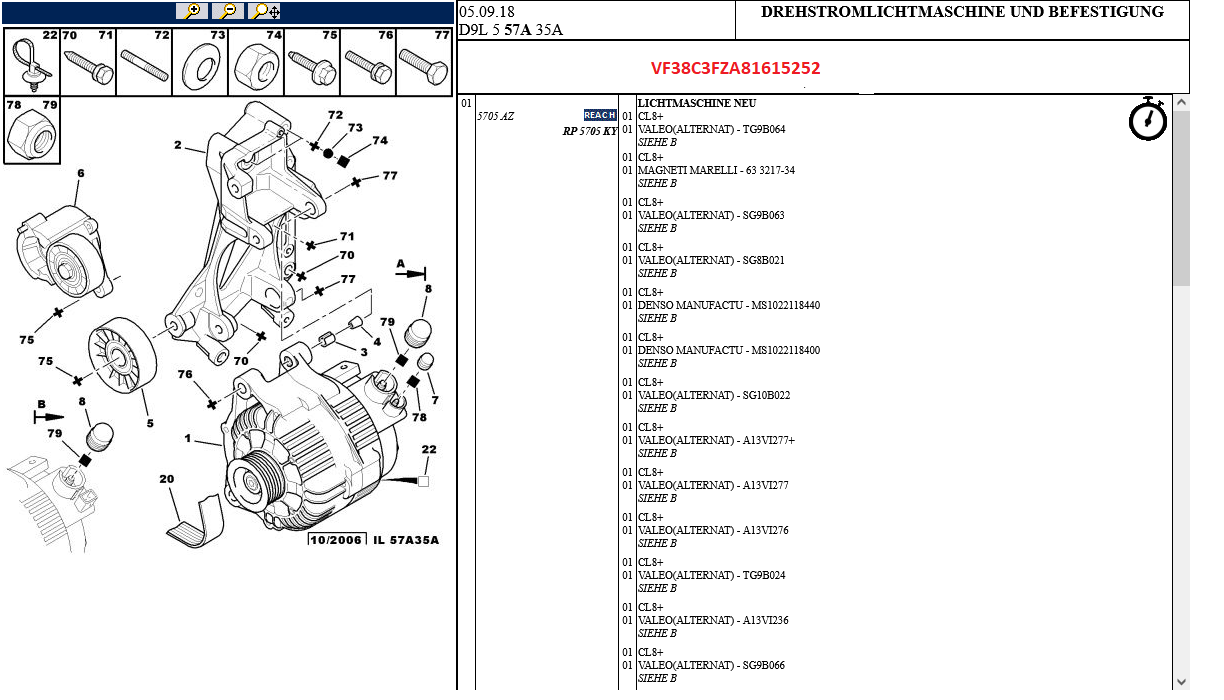

Hallo Zusammen.
Könnte mir jemand von Euch mit Zugriff auf die Servicebox bitte kurz helfen und mir die Teilenummern vom Anlasser und der Lichtmaschine meines 406 Coupé mitteilen? :gruebel:
Sofern möglich, wäre die zusätzliche Info echt super, von welchem Hersteller diese verbauten Teile ursprünglich stammten (Bosch, Valeo etc). :daumenhoch:
Fahrzeug-Identifizierungsnummer (FIN/VIN): VF38C3FZA81615252
Ich sage im Voraus schon einmal vielen Dank! :lach:

An meinem 3FZ im C8 sind - genau wie auf den Screenshots aufgelistet - ein Mitsubishi-Anlasser und eine Valeo-Lima verbaut.
Zumindest der Anlasser sollte derselbe sein wie auch im 2.0 RFN. Btw: die Dinger werden seit einiger Zeit auf ebay geradezu verschleudert ... ich hab mir mittlerweile 3 auf Lager gelegt, jeweils zu Preisen deutlich unter 20 Euro inkl. Versand ...
Bei der Lima gibt es wohl einen Unterschied im Durchmesser der Riemenscheibe zwischen RFN und 3FZ, aus der groben Erinnerung ist auch der Rippenriemen ein anderer.
