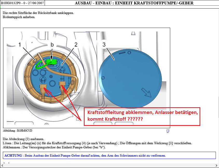

Als Diagnosearbeiten wurde, der Fehlerspeicher ausgelesen, leider ohne Erfolg. Kraftstoff Rücklaufschlauch wurde abgezogen der trocken war.

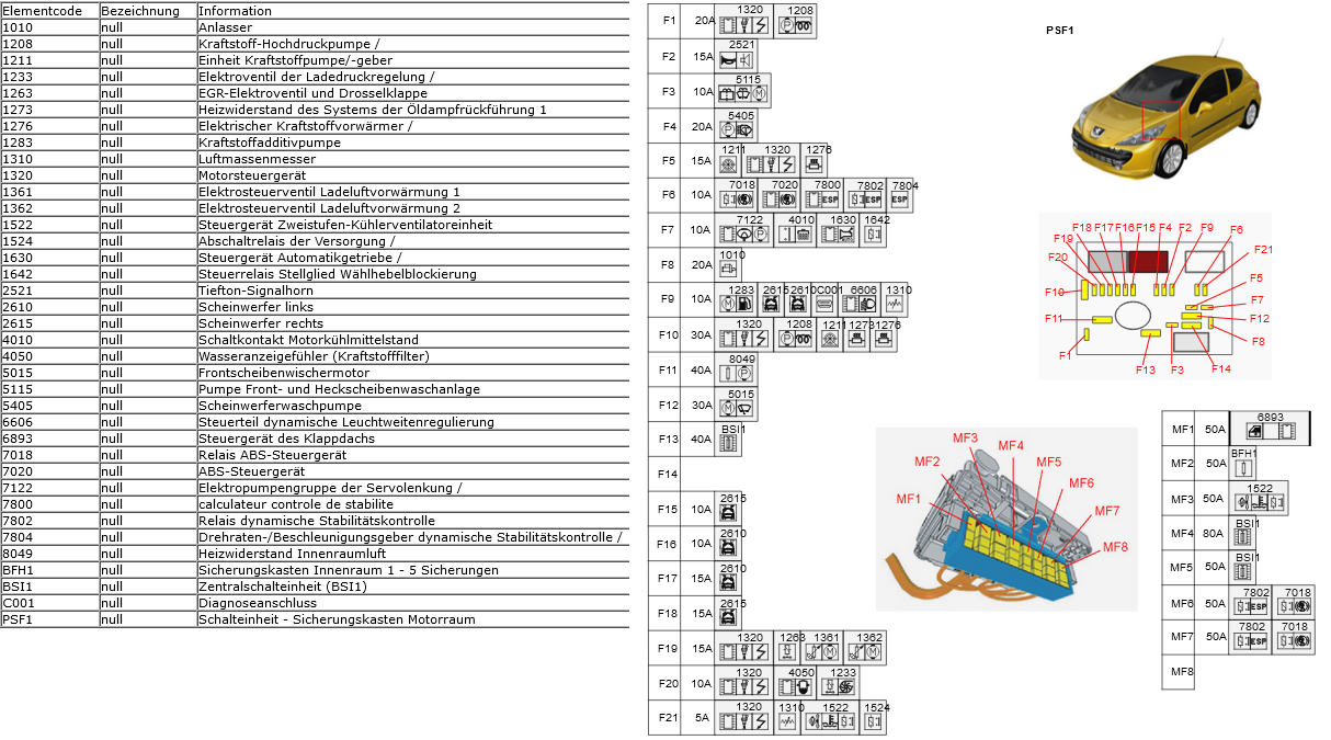

Sicherungskasten Motorraum, Sicherung F1 , F5 , MF03 und MF07 OK ????
Wir gehen mal von aus, das Kraftstoff im Tank ist, auch wenn er nur 1/4 voll anzeigt. Wenn ja, Kraftstoffdruck prüfen lassen.

Sicherungen sind alle I. O
Bei mir geht nur ein Schlauch auf die Pumpe. Aber ja Kraftstoff kommt raus.

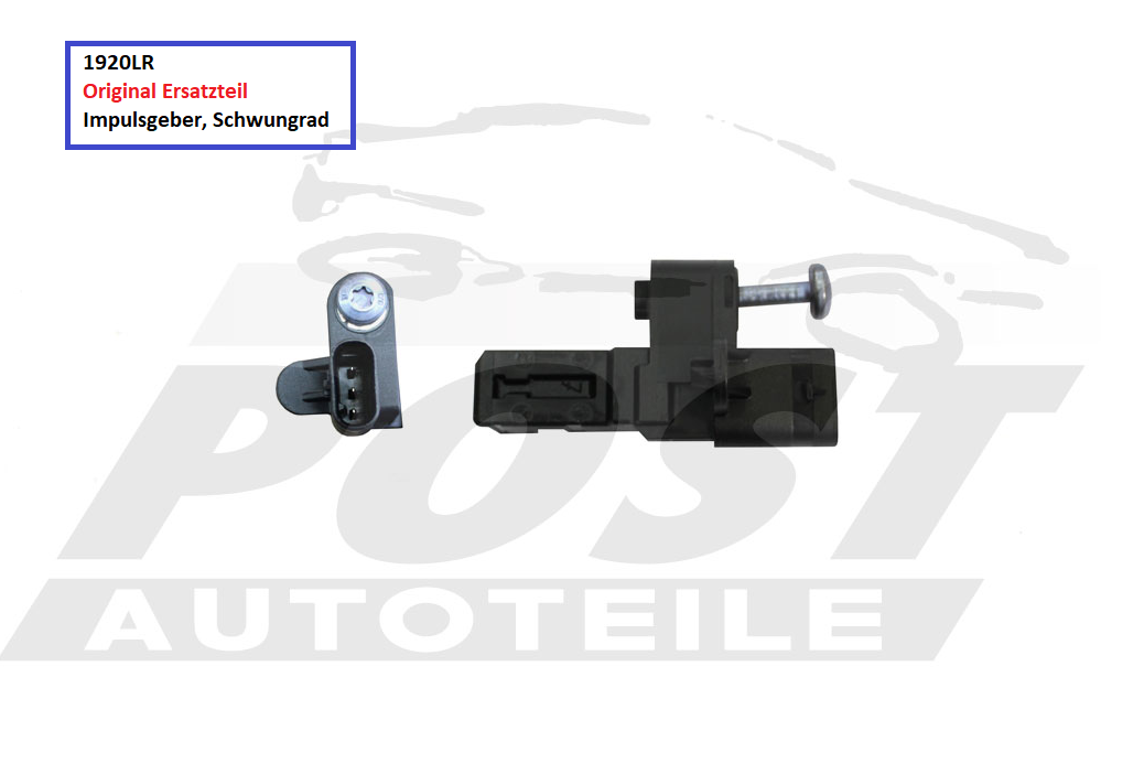

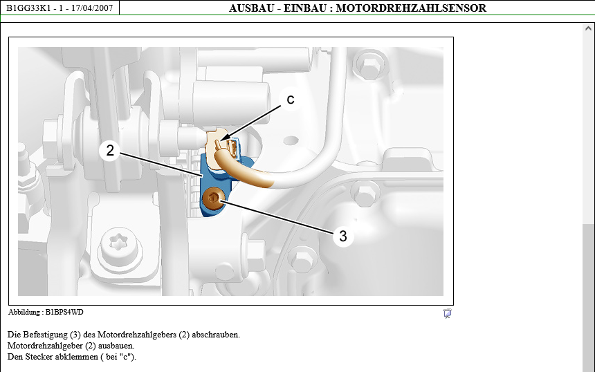

Als Fehler kommt nun p1007 und P1014. Stellungsensor Signal fehlerhaft vermutlich durch die vielen Start versuche. So Kraftstoffdruck ist da. Aber kein Zündfunke. Es taucht nur sporadisch mal ein Zündfunke aus. Mehrere Zündspulen getestet alle liefern das selbe Bild.
Kw Sensor raus geschraubt und da kam uns ein kleines Kügelchen entgegen.
Sieht aus wie von einem Lager.
Wir wissen nicht weiter.

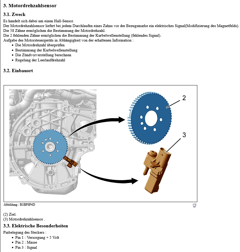

Wo da eine Kugel herkommen soll, ist mir ein Rätzel.
Drehzahlsignal wird im Tester angezeigt ?
Steuerzeiten stimmen ? Nockenwellensensoren Ok ?
