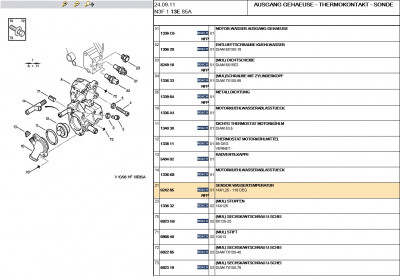

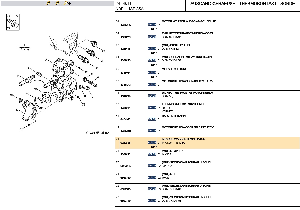

jetz würde ich gerne noch den Kühlmitteltemperatursensor tauschen, habe auch schon den passenden Sensor hier .... nur ich finde dieses Mistding nicht in bzw. an meinem Motor? Im "Jetzt helfe ich mir selbst" ist die Abbildungsqualität so unter aller Sau, das ich da leider auch nicht schlau draus werde. Auch finde ich in diesem Buch nix über einen evtl. vorhandenen Kurbelwellen Sensor - Passend zum Motor kann man allerdings einen Bestellen nur auch hier finde ich nix entsprechendes an meinem Motor :heul:
Wer kann ein bisschen Licht ins Dunkel bringen? :gruebel:
