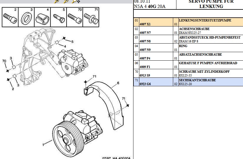

habe ein großes Problem mit meinem alten 306er Cabrio, bzw mit der Servopumpe.
Ich kann leider nirgendwo Ersatz finden.
Ich traue mir auch zu den Dichtungssatz zu wechseln, wenn es denn soetwas gibt - habe ich auch nicht gefunden.
Vielleicht kann ja jemand hier helfen.
Auf der Pumpe steht die folgende Nummer 9633889680, auf der Riemenscheibe steht allerdings 9622587980
Die Fahrzeug-Identifizierungsnummer (FIN/VIN) habe ich auch, falls jemand die Möglichkeit hat bei Peugeot in die Datenbank zu schauen?
Bin für jede Hilfe dankbar.

								von Rike » Mi 19.06.24 17:32
			Hallo Mr Silverball
in meinen Teile Programm wird mit und ohne Klima , mit Automatik oder Schaltung
  kein unterschied bei den Servopumpen
gemacht . Es wird mir als Teile Nummer die 4007x1 angezeigt.

								von Mr Silverball » Mo 24.06.24 15:25
			Hallo Rike,
zunächst vielen Dank für Deine Mühe!
Ich habe mal eine 4007X1 kompatible Pumpe bestellt.
Bin gespannt und halte Euch auf dem Laufenden.
P.S. die Pumpen , die ich bisher bestellt hatte, waren nicht 4007X1 kompatibel, sollten aber, laut jeweiligem Verkäufer, zu meinem 306er passen.

								von Mr Silverball » Mo 15.07.24 23:20
			Vorgestern habe ich die Pumpe eingebaut. Hat fast gepasst. Ich musste lediglich zwei 1mm Unterlegscheiben zum verlängern der Positionen 3 hinzufügen. Jetzt läufts wieder. Also nochmals vielen Dank für die Hilfe!
