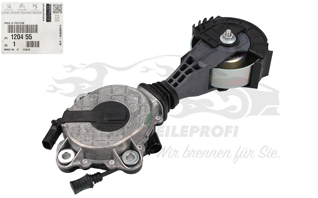

- Spannrolle (das Teil) inklusiv Scheibe für die Wasserpumpe ausgewechselt - Fehler noch da
Erklärung der Spannrolle: es ist ein elektrisch angetriebenes Teil, dass sich zwischen Keilriemen (außen) und Antriebswelle der Wasserpumpe befindet. Diese elektrische Spannrolle treibt die Wasserpumpe erst an, wenn die Motortemperatur gekühlt werden muss. Dann bewegt ein kleiner Motor in der Spannrolle diese so an den Keilriemen, dass der Keilriemen über die Rolle die Scheibe der Wasserpumpe antreibt (ich bin leihe, sorry)

Gestern war der Motor einmal bei kurz über 90 Grad, gemessen mit einem OBD. Dann die Spannrolle ohne Batteriespannung angeschlossen, dann Batterie dran, dann mit kurzer Zündungswartezeit gestartet und mit laufendem Motor gewartet, aber die Spannrollte trieb die Wasserpumpe nicht an.
Dann haben wir die Spannrolle wieder in Position des Antriebs gestellt, damit ich die nötigsten Fahrten machen kann. Wir machen das so: die Spannrolle wird über eine zusätzliche Batterie in die Position gebracht, dass die Wasserpumpe ständig mitläuft. Dann ein Kabel getrennt, so fahre ich dann.

Technischer TIP von PSA für Motortyp EP6
Wenn der oder die Fehlercodes P023A, P023C vorliegen : Diese Information anwenden
Falls diese Fehlercodes nicht vorliegen : Diese Information nicht anwenden
Hinweis:
Der oder die Fehlercode(s) können von anderen Fehlercodes begleitet werden
Maßnahme:
Stellglied der auskuppelbaren Kühlmittelpumpe austauschen.
Benötigte Teile:
1 Stellglied der auskuppelbaren Kühlmittelpumpe
207 - Ausbau - Einbau _ Antriebsriemen der Nebenaggregate.pdf
(1.17 MiB) 549-mal heruntergeladen

das ist eine gute Antwort. Aber der Datenanhang zeigt das Stellglied ohne eigenen Motor. Bei mir befindet sich in dem Teil ein kleiner Antriebsmotor.
Als ich das Teil zuerst gekauft hatte, war es auch ohne diesen Motor. Den musste ich umtauschen.
Andreas sagt, dass wir das alles so eingebaut haben.
Gibt es auch eine Lösung des Problems mit diesem Antriebsmotor in der Rolle?
Schöne Grüße
Theo
Peugeot 207 cc EZ 2011
