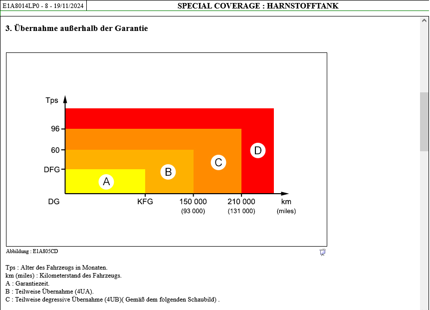

Nun meine Fragen hierzu: Mein AdBlue-Tankdeckel ist blau und hat meiner Meinung nach keine Entlüftung. Wie kann ich prüfen, ob dieser Deckel getauscht werden sollte oder von dem Austausch betroffen ist? Diesen evtl mal austauschen oder nicht komplett zudrehen?
Desweiteren habe ich auf der Stellantis Seite etwas über eine erweiterte freiwillige Entschädigungsregelegung gelesen, ist diese bekannt und hat evtl hier schon jemand Erfahrungen damit? In dieser Regelung ist auch erwähnt, dass Kunden die bereits in der Vergangenheit eine evtl. niedrigere Leistung erhalten haben nachträglich einen Anspruch auf Entschädigung haben. Werde diese beiden Seiten nachfolgend mal noch mit beifügen.

Vertragshändler aufsuchen und eine geführte Diagnose durchführen lassen. Nach Fehlerfindung kann Händler einen Kulanzantrag stellen.
Vorraussetzung Kulanz: alle Wartungen beim Händler eingehalten.

Bei gewissen Modellen ist die Pumpe nicht einzelnen erhältlich, dann muss der ganze Tank getauscht werden wo die Pumpe inkludiert ist.
Musste abklären und ggf. Kulanzantrag stellen, wenn dein Händler mitspielt.
