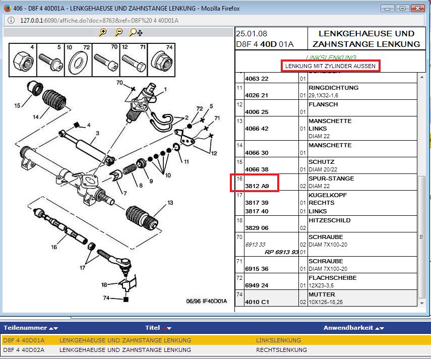

"Servolenkung mit Zylinder aussen"
Axialgelenk: 3812 A9

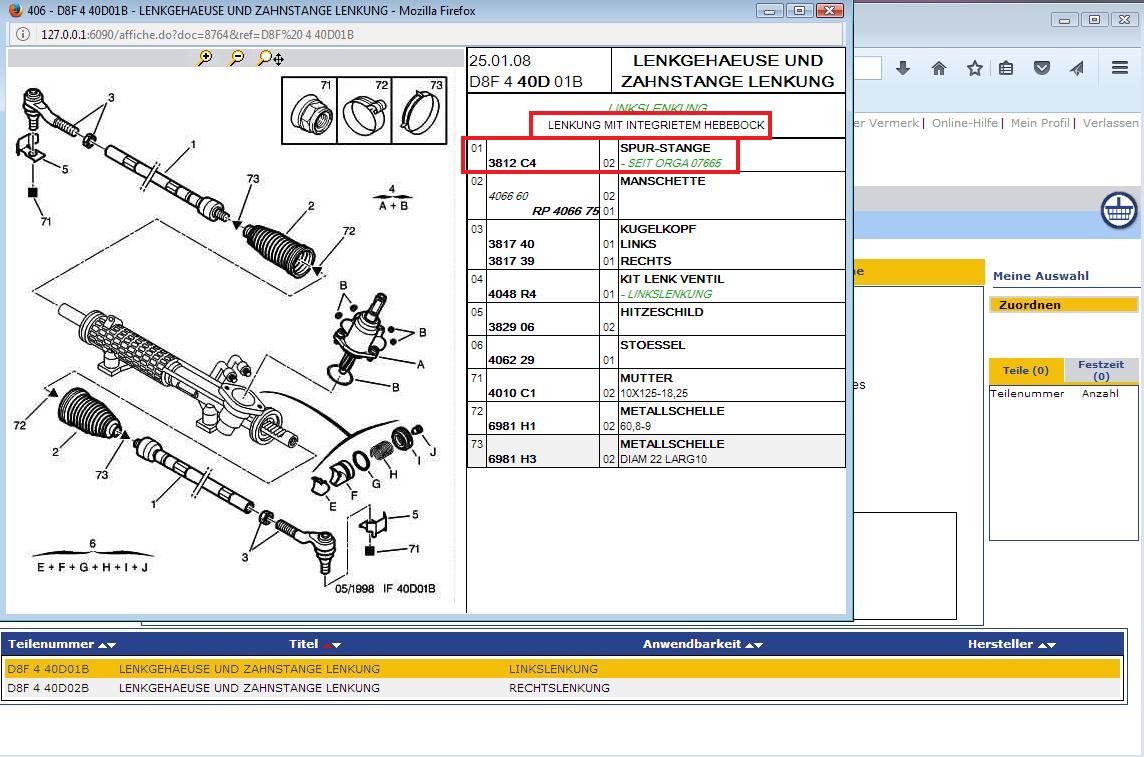

"Servolenkung mit integriertem Hebebock"
Axialgelenk: 3812 C4
Die Spurköpfe sind für beide Versionen identisch.

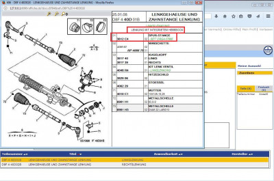

was meine alte Service Box Kopie ausspuckt zum Thema 3812A9 und 3812C4 :
Der Dateianhang 3812C4.jpg existiert nicht mehr.
könnte man meinen es hängt an der Orga-Nr.

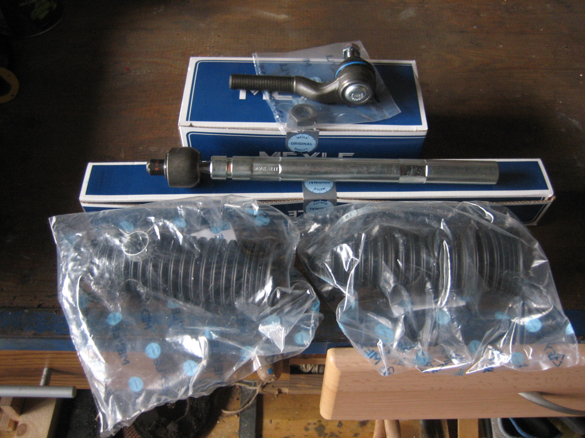

ich habe jetzt die wahrscheinlich richtigen bestellt, febi bilstein war auf anfrage so nett mir die passenden nummern zu nennen. bestellt habe ich nun meyle, febi bilstein und lemförder, eins davon wird ja wohl passen. und das passende spezialwerkzeug natürlich auch.
manschetten und gelenke gibts auch noch dazu. achsvermessung versteht sich von selbst.
werde berichten wenn die arbeit verrichtet ist.
andreas
Beiträge: 1634
Postleitzahl: 26632
Wohnort: ihlow
Re: 406 axialgelenk nummer gesucht
Beitrag von 406 D » Do 27.03.25 17:47
fertig :lach:
meyle hat mir ja mitgeteilt das sie keine passenden hätten für mein fahrzeug, bei bandel habe ich sie dann doch bekommen.
der einbau war so lala, einen spurkopf mußte ich abflexen.
dank des spezialwerkzeugs war der rest eigentlich gut zu schaffen.
