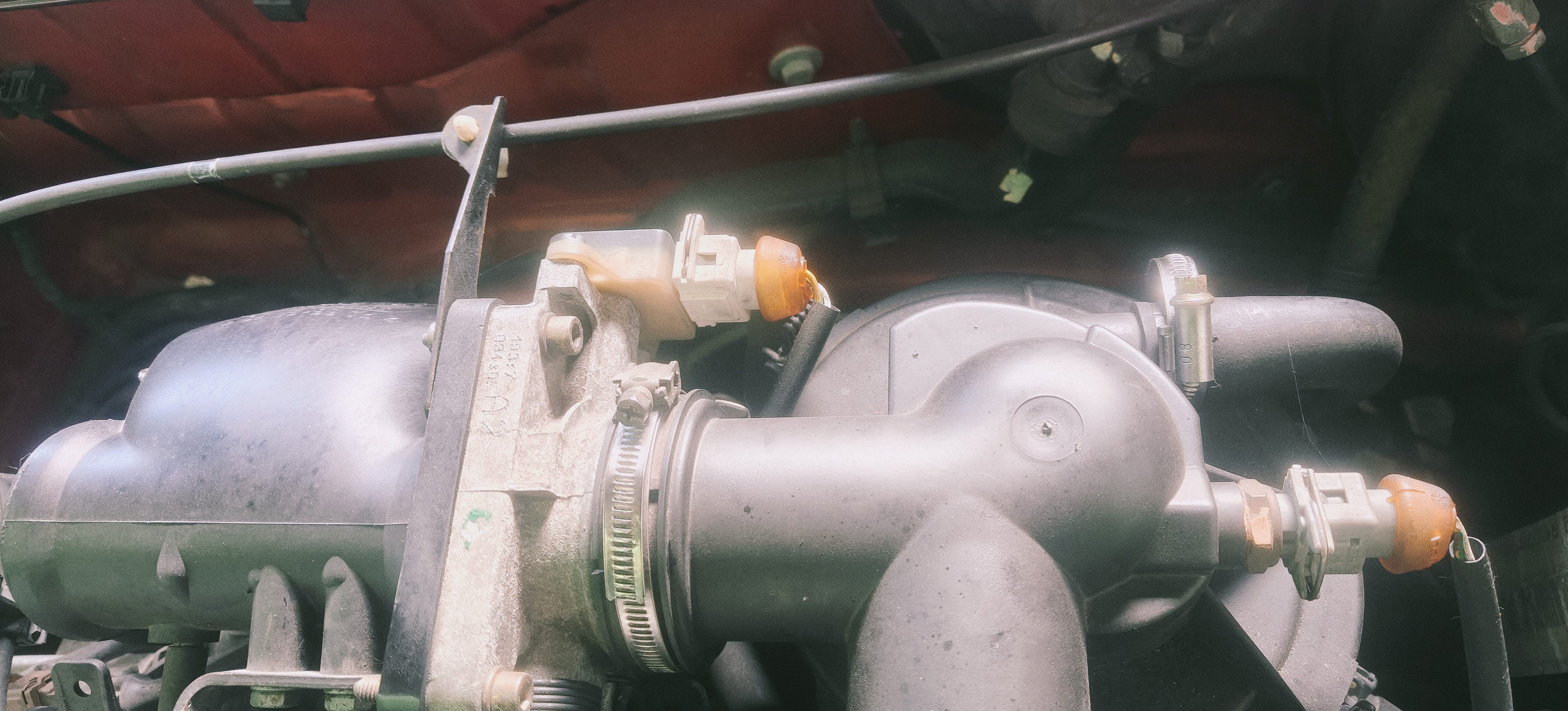

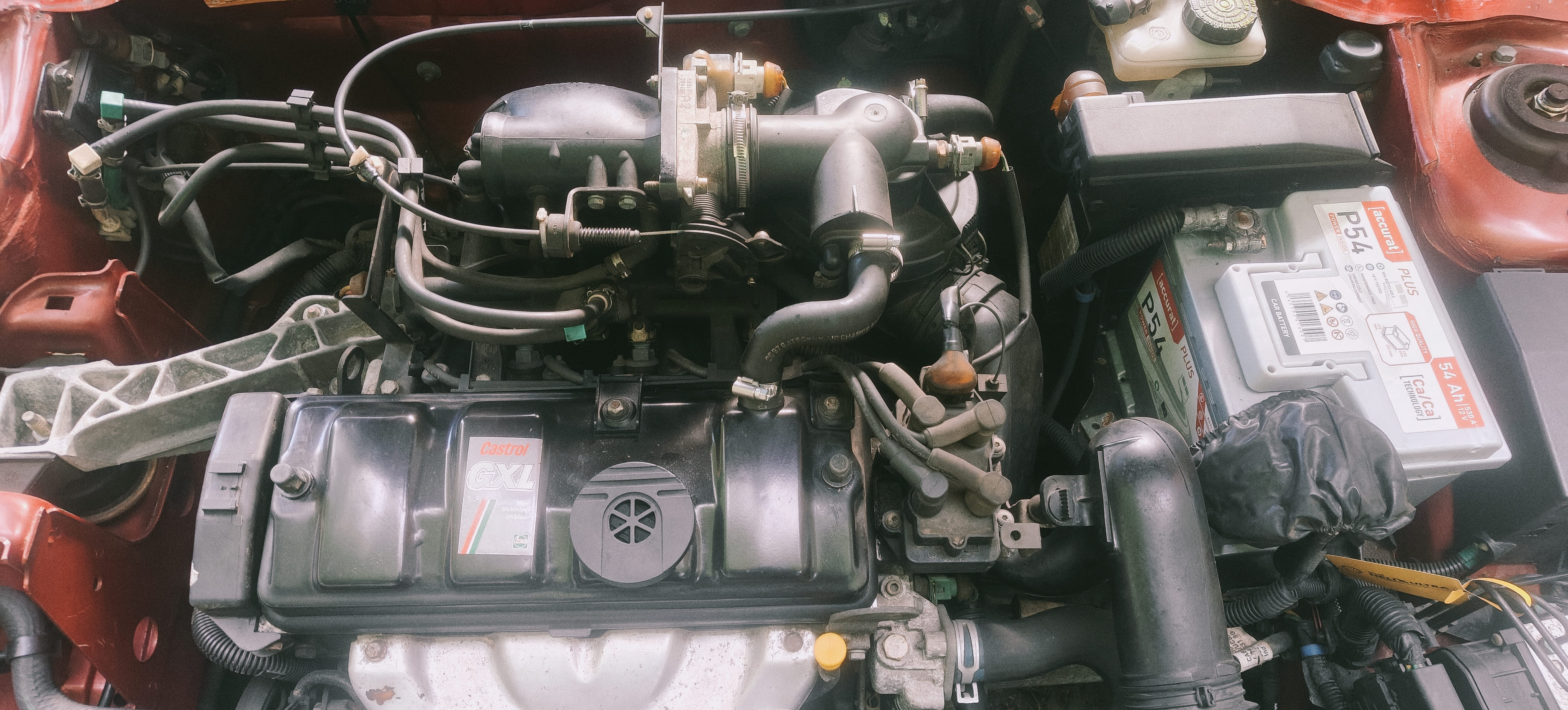

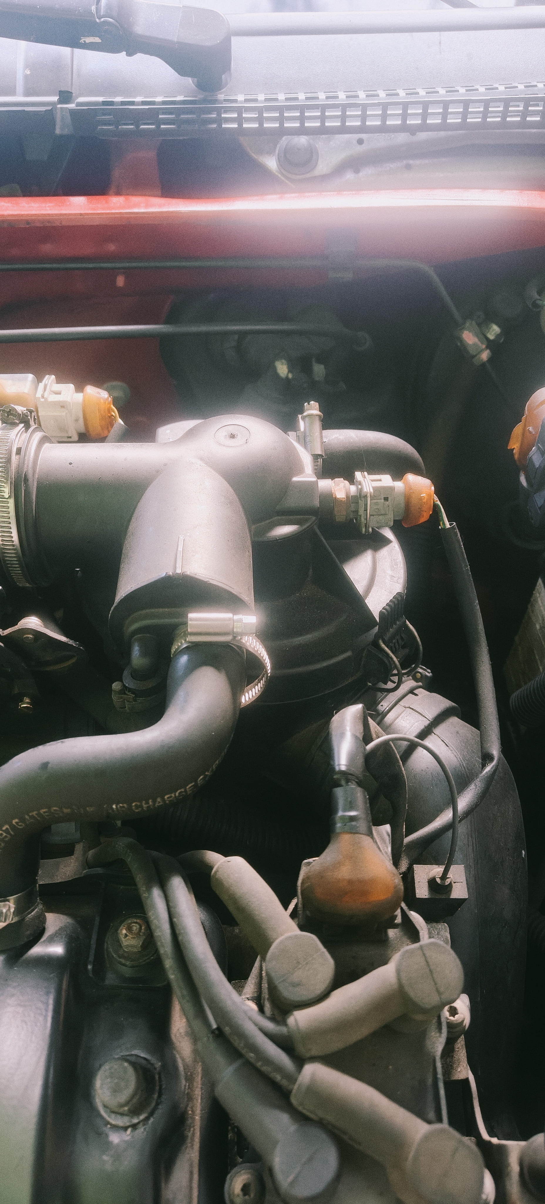

Da es unterschiedliche 1587cm³ gibt - mal Bilder wie es bei mir aussieht.
Lieben Gruß Bibo

Bevor ich das kontrolliere geht es mir um die Kurbelgehäuseentlüftung. Da eine Idee wie dies bei mir aufgebaut ist ?

Ich weiss ned, wie die KGE an Deiner Burg aufgebaut ist. Aber der Einfachheit halber würde ich mal nachguggn, wo der Schlauch aus dem Block kommt und den verfolgen. Dann landest ja zwangsweise bei allen verbundenen Anbauteilen. Viel kanns ja ned sein, bei den ollen XU ist das Ganze nur ein Weg von unten nach oben an der Öleinfüller. Da das ein geschlossener Kreislauf sein MUSS, dürfte es recht einfach sein, das zu verfolgen...

Mein Rep. Buch gibt dazu auch nicht viel her. Ich würde einfach mal die Ansaugung, Luftfilter und das Stück vor der Drosselklappe abschrauben und gucken ob da viel Öl erkennbar ist. Könnte mir vorstellen das wo der Schlauch vom Ventildeckel rangeht noch eine Membran drin steckt.
Müsste mal jemand nachgucken der Zugriff auf den Teilekatalog hat
