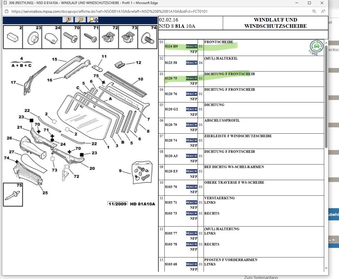

Hallo, hab ein aktuelles Problem mit meinem 306 Cabrio. Es gab einen Steinschlag und nun muss die Scheibe getauscht werden. Leider sehen der Glas Spezialist und 2 Peugeot Werkstätten es so das es eine Dichtung nicht mehr zu bekommen ist und haben die Reparatur abgesagt.
Habt ihr dazu noch Ideen oder Quellen für die Dichtung ? Wenn es mir richtig gesagt wurde ist wohl die Scheibe lieferbar Sowie 1 von 2 benötigten Dichtungen. Hat da jemand noch Erfahrung dazu ? Vielen Dank!

Hi, die äußere Gummidichtung um die Scheibe ist doch nur geklemmt, zur Not könnte man doch die alte wiederverwenden
Problem wird wahrscheinlich auch bei Dir sein, das die geschrumpft ist und dann unten an der A-Säule eine kleine Lücke ist
Mfg

Hallo mn4600, Danke für deine Antwort. Die Dichtung scheint noch die zu sein die über Dritte Lieferbar ist. Auch bei Peugeot Frankreich noch zu bekommen https://www.boutique-laventure-associat ... iolet.html meinst du doch oder ?
Aber ja meine ist an der Stelle auch eingegangen :(
Weiß dann nur nicht welche anderen Dichtungen unbedingt benötigt werden, wollte auch davon abgesehen es selbst zu machen ist ja ein TK Schaden den ich über die Versicherung abwickeln wollte.

Danke Obelix, das war jetzt 3x die Dichtung 8120 75. schon mal deutlich günstiger wie bei Peugeot. Hab mich wohl etwas ungünstig ausgedrückt, die beiden grün markierten Teile sind lieferbar. Mir fehlt dann aber wohl laut Service MA noch eine Dichtung, hat jemand Zugriff auf die Reparatur Anleitung und kann sagen welche Dichtung noch unbedingt benötigt wird ?
@mn4600 mach dir nichts draus, das Teil war vielleicht einfach nicht verfügbar als du gesucht hast. Das hab ich gefühlt öfters bei Teilen für Cabrio und Coupé
