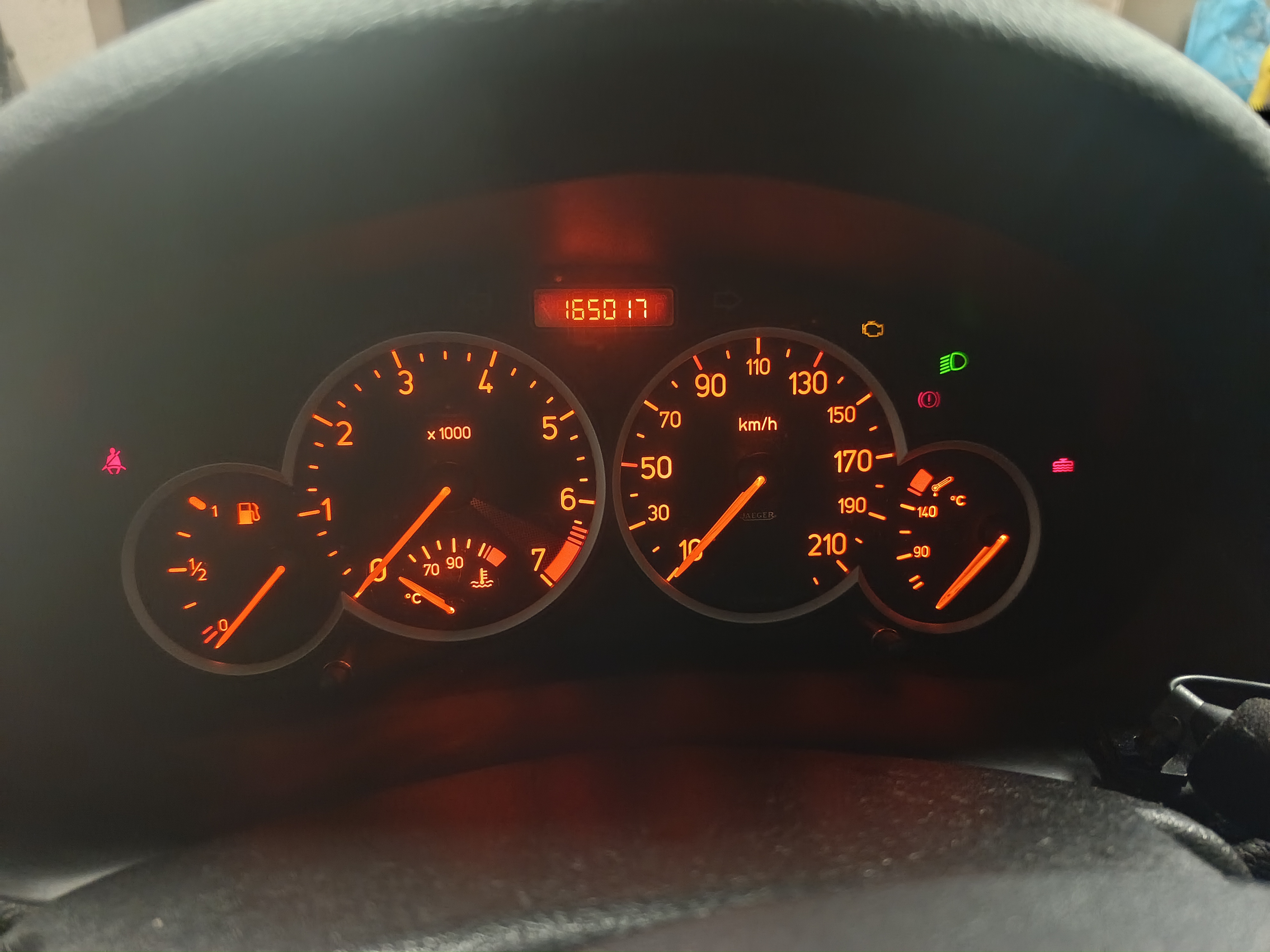

Hallo zusammen habe einen Peugeot 206 gekauft für sehr kleines Motor läuft soweit wieder . Nur leider spinnt der Tacho total rum zb geht beim öffnen der Türen die Lampe zum vorglühen wie beim Diesel an oder die Tanklampe leuchtet Dunkel mit auf. Wenn man das Licht einschaltet leuchtet die Lampe für denn Kühlmittelstand auf und ganz dunkel die Motorlampe und Gurtkontrolle.
Es handelt sich um ein Peugeot 206 3 Türer mit 75PS JBL Edition Erstzulassung 2006.
Beim fahren wenn man zb blinkt blinkt die Tankbirne auch mit. Auf denn Fotos ist nur Licht an Keine Zündung oder sonstiges.
Lässt sich evtl. in Erfahrung bringen ob es der Original Tacho ist was mit Stutzig macht ist das die Kontrollleuchte fürs Vorglühen und Wasserstand vorhanden sind ist ja ein Benziner .
