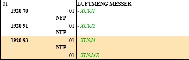

Hi
laut Servicebox haben XU9JAZ und XU9J4 beide den LMM 192093 verbaut.
Sind also somit baugleich.
gruß
dnb
