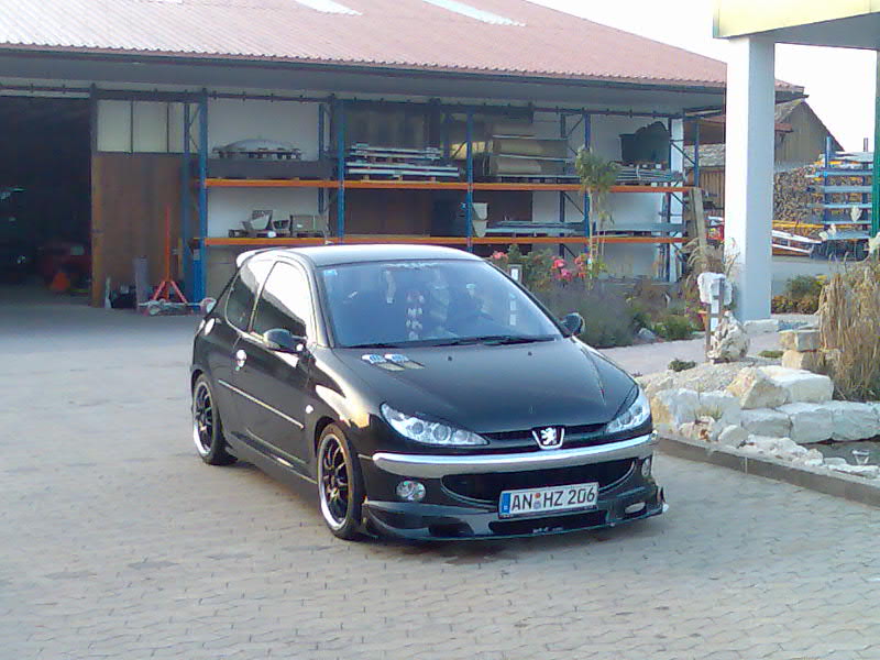

zum Tieferlegen: Mach dir Federn rein von z.B. Weitec auf Original Dämpfern. Ist günstig und fährt sich richtig gut. Hatte die selber verbaut und war richtig zufrieden.
Hinterachse muss man über die Drehstäbe einstellen.
zu den Felgen: Ich würde mir nur welche kaufen die ein Gutachten haben da bei dir nur 15" eingetragen sind.
Und solang du nicht so breite Schlappen willst brauchst an den Kotis nichts machen.

Ich hab es beim Pug-Händler machen lassen. Das kpl. Programm: Federn einbauen, Spur einstellen, Hinterachse einstellen und der Preis hat auch gepasst. :lach:
Wie Tief er kommt kann ich dir nicht sagen, hab nie am Rad gemessen. Aber mit meiner Mattig-Lippe waren vorne von ca. 8,0cm luft. Und die 17" Felgen waren gut im Radkasten verstaut. :cool:
