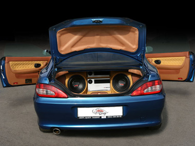

Thomas - hier im Forum als super406 angemeldet, das letzte Mal hier online jedoch Anfang Dezember 2009 - hatte bis 2006 17"-Felgen von Gutmann auf seinem blauben 406 Coupé...
Seitdem hat Thomas tatsächlich Felgen von Etabeta auf seinem Wagen - allerdings in 20" - nicht in 19". :zwinker:
Bild (Quelle: http://www.peugeot-freunde-cottbus.com/pfc/thomas.HTM)
Das mit den vielen - auch internationalen - Preisen stimmt aber natürlich. :lach:
