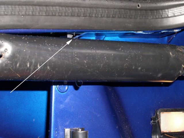

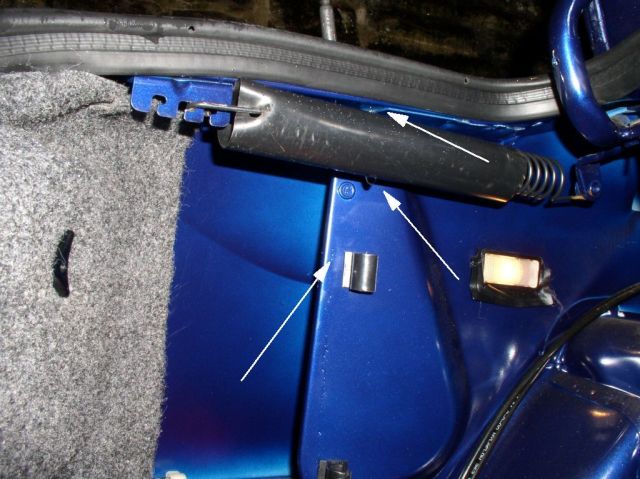

Bin seit zwei Wochen stolzer Besitzer eines 306 Cabrio (E.Z. 03.´99, unfallfrei) und neu hier im Forum. Mein Problem ist fogendes:
Seit einigen Tagen tritt im Kofferraum, rechte und linke Seite, Wasser ein. Die "Eintrittsstelle" zu beschreiben wird jetzt vielleicht etwas kompliziert. Also, ich probiers mal so: auf der li. Seite kommt Wasser von oben und die Tropfen hängen an der Feder die die Kofferraumklappe aufhält. Re. tropft es auch von oben (ungefähr gleiche Stelle) auf die Hydraulikpumpe.
Die Dichtung der Kofferraumklappe ist in Ordnung. Bei der Antenne kommt ebenfalls nix rein. Das Wasser kommt irgendwo hinter den Blechen her.
Falls hier jemand eine Idee hat, wäre ich echt dankbar.
