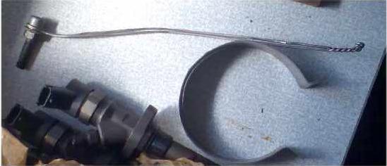

Das Loch befindet sich zwischen Anlasserritzel und dem Rücklaufstutzen KGE/Anschluss. Muss man direkt von unten hoch leuchten, ist nicht einfach zu finden, aus dem Grund hat das Werkzeug 2 Bögen, bzw mein Draht mit Schraube.

Btw Aron dein Blockier Werkzeug hab Ich letztens zufällig in der Anleiting zujm 307 Riemen Wechsel entdeckt :-)
Werde Ich mal nach basteln.
M8 8.8 Schraube mit Draht zum Blockieren der KW

KW müsste 10er sein, NW 8er. Bohrer, naja ne Schraube geht da auch, Bohrer sind meistens zu lang. Klar kannste da auch was drehen lassen, aber das ist da meistens unnötig, Schraube genügt.
10er Rundeisen mehrmals gekröpft würde auch gehen, jedoch musst das eben paar mal biegen, da das Loch nicht gerade zu erreichen ist. Mein VA Draht war auch etwas dürftig, mittlerweile habe ich nen 15er Flacheisen mit Schraube von dran, mit dem Draht konnte man nur fädeln und drücken war dann mitm großen Schraubendreher angesagt.
