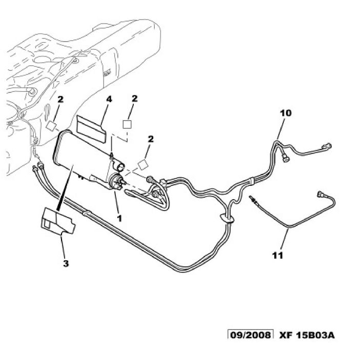

habe im Internet ein wenig rumgestöbert und habe herausgefunden dass das nervige Klackern aus meinem Kotflügel vom "Regenerierungsventil des Aktivkohlefilters" kommt.
Weiss jemand wo genau dieses Ventil/Relais sitzt oder wie man dran kommt? Würde es gerne bisschen schalldämmen.

Das Ventil ist im Kohlekanister eingebaut.
Siehe Zeichnung.
Pos. 1
