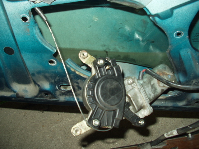

Ich habe folgendes Problem: Die Seitenscheibe an meinem 306er Cabrio Bauj.96 ging etwas schwer, plötzlich gabs ein knacken und die Scheibe ist ganz in die Tür abgesagt. Ich habe also die Verkleidung abgebaut und festgestellt das Peugeot mit Seilzug arbeitet,der Motor dreht noch, gibt aber maximal 10cm Seilzug frei, zu wenig um die Scheibe wenigstens zu schließen. Ich habe so eine Technik noch nicht gesehen ich kenne nur die Zahnradmechanik. Sind das zwei einzelne Züge die im Motor eingehängt werden? Der eine scheint sich mit dem Plastikstöpsel durch das Scheibenloch gezogen zu haben! Der andere scheint in Ordnung zu sein ich denke das die Rolle im Motor selbst eventuell gebrochen ist, kann ich aber noch nicht genau sagen da ich ihn noch nicht geöffnet habe. Der Ausbau gestaltet sich schwieriger als gedacht so wie ich das sehe muss die komplette Seilzugführung raus alles wieder eingehängt werden falls der Motor doch nicht defekt sein sollte.Hat von euch jemand eine Zeichnung oder Rep.-Anleitung wie das ganze zusammenzusetzen ist.

Der vordere Zug links geht hoch zu einer Umlenkrolle und wieder runter zu dem Scheibenloch und wird wohl dort befestigt.
der hintere kaum sichbare Zug geht zum Bodenstück an der Scheibe (unten) ich denke mal der vordere linke Zug zieht das fenster hoch der andere zum Bodenstück bremst wohl.

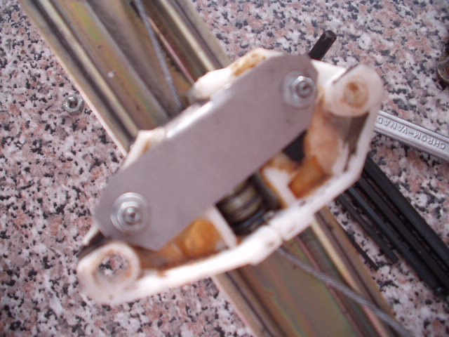

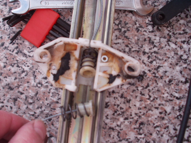

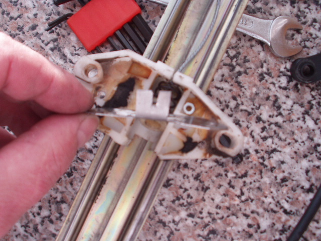

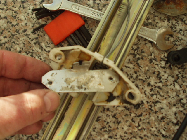

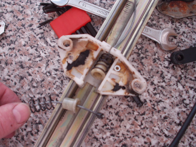

Ich habe angefangen meinen Fensterheber zu reparieren ich glaube das wird was! schaut mal selber.
maddogralf
Beiträge: 25
Registriert: Fr 28.05.10 21:23
Postleitzahl: 67069
Wohnort: Ludwigshafen am Rhein
Re: Reparatur Seitenscheibe Fahrerseite
Beitrag von maddogralf » Di 01.06.10 07:41

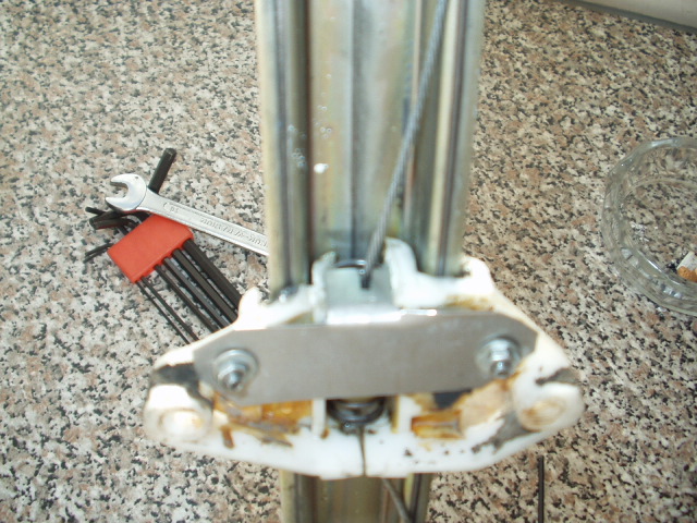

hier sind die nächsten Bilder! jetzt noch einen universal Stahlseilzug fürs Motorrad und die Sache ist für 10€ erledigt und nicht neu für 280€

glaub nicht das der Metallwinkel halten wird! vl ein stärkeres Teil verwenden bzw man könnte den Seilzug auch eingiessen, dann hat die Feder halt keine wirkung mehr.

Das ist ein 1mm Stahlblech das ist schon stabil, ich hatte leider nichts anderes aber es ist kein Problem da auch ein 2mm-3mm Blech einzusetzen, grob geschätzt ginge vielleicht auch ein 5mm , Platz dafür ist da wenn es eng wird kann man ja die Unterlegscheiben weglassen.

ich habe dir die Bilder in der Galerie zusammengefasst die findest auf der linken Seite anders war es mir nicht möglich
der Plastikschlitten ist ausgebrochen das kann man ganz leicht reparieren die Bilder hatte ich drin
ich schau mal ob ich sie noch gespeichert habe.
Leider ist das ganz komisch mit der Bilderverwaltung hier, irgendwie funktioniert das nicht so mehrere Bilder hochzuladen bzw. anzuzeigen in der Vorschau sind sie noch da im Beitrag steht auf einmal nur noch Dateianhänge.
Kauf dir einen etwas breiteren Winkel im Baumarkt bis etwa 4-5 mm stärke kannst gehen flexe dir die Form aus oder säge sie aus setze zwei neue Löcher und mache ein paar kleine Schrauben durch.Ich habe ein 1mm Stahlblech benutzt das hat auch gereicht. Bissel nachfeilen damit es schöner aussieht und gut ist das dann hast noch keine 10€ Materialaufwand höchstens eine Stunde flexen/sägen und feilen.
Auf dem Bild siehst du den Prototyp er hätte auch etwas schöner sein können aber da er funktioniert hab ich da nicht weiter Wert drauf gelegt.
