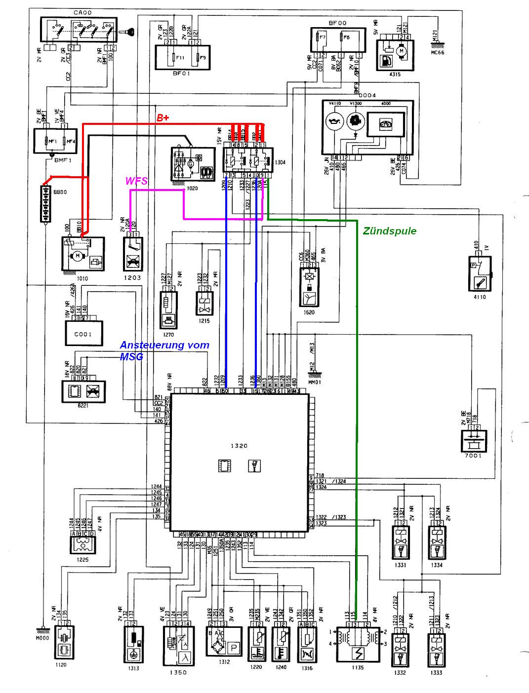

Konnest du mit meinem Schaltplan etwas anfangen?

Hallo andreasxsi
vielen Dank für den Schaltplan er hat uns echt weiter geholfen. Wir haben Das Doppelrelai gefunden und festgestellt, dass das Gehäuse beschädigt war.
Wir haben jetzt ein neues bestellt, und hoffen das es das gewesen ist.

Eine Bitte hätte ich noch an "andreasxsi" Ist zu dem Schaltplan noch eine Legende verfügbar, vieleicht finde ich ja dann den Kurbelwellensensor/Nockenwellensensor ;)
Vielen Dank für die Hilfe :)
