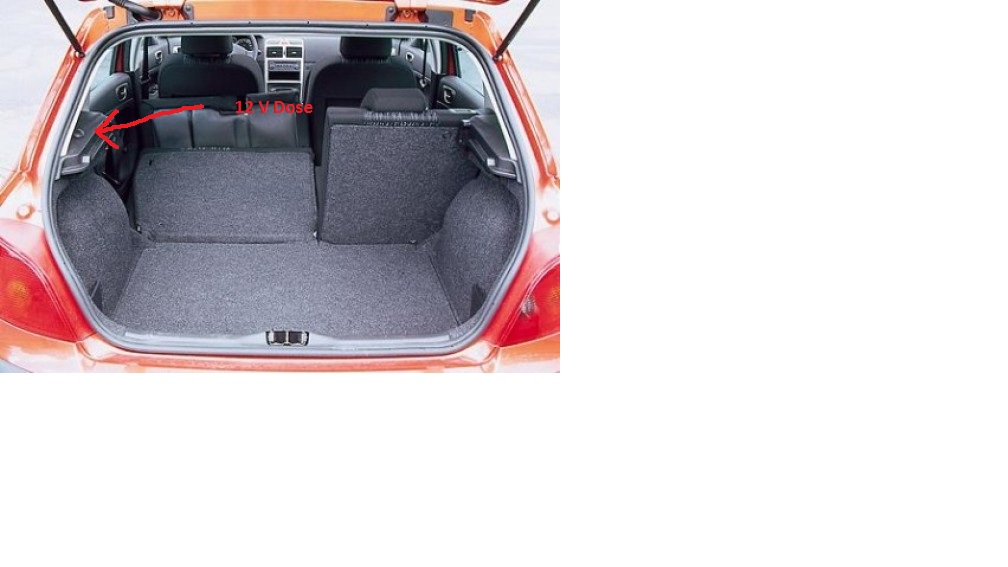

Mal dumm gefragt. Ich habe auch Bj. 06 und habe oben neben der Hutablage (links vor der c-Säule) noch einen 12V Anschluß (Original). Wieso nutzt du nicht Diesen oder zapfst es von da ab??

Weil bei mir keine Steckdose im Kofferraum ist. Ich gerade noch mal geguckt und nichts gefunden. Vielleicht kannst Du mal ein Foto online stellen von der Steckdose. Soweit ich das aber weiß ist nur in dem SW noch eine Steckdose eingebaut.

Habe die normale Limo, werde gern bei Gelegenheit ein Foto machen.
PS. Habe sogar im Netz ein Pic gefunden mit dieser 12V Dose, sogar 307´er der Phase1 hatten Die schon gehabt.
Der Knuppel den man da sieht ist die Abdeckung der Dose.

Bei mir ist dort leider keine Steckdose. Vielleicht hat der Wagen ein anderes Ausstattungspaket.
