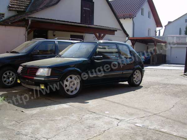

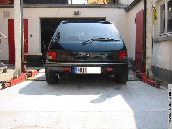

Gentry Mi16 Hessen edition (-:
Peugeot 205 Gentry
1991
1930 ccm
Umgebaut auf MI16.

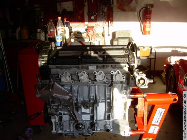

Cat Cams Nockenwellen und Nockenwellenrad

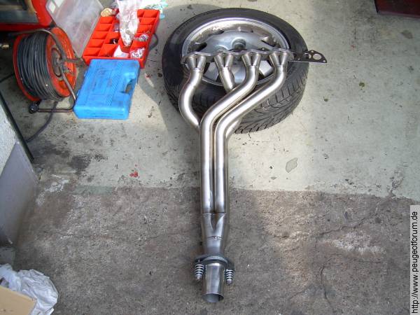

F?cherkr?mmer von eps

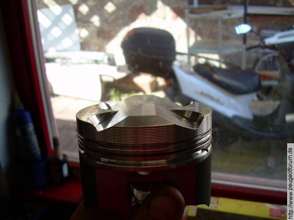

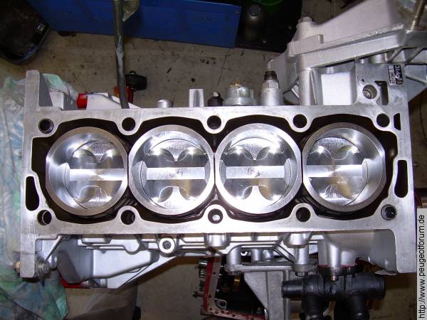

Woessner Schmiedekolben. (83,42) 1930ccm
ARP Pleuelschrauben
Gruppe A Alu?lwanne mit Schottblech
3 Stoff Lagerschalen
?lpumpe mit h?herem ?ldruck (keine gepimte feder)
Zylinderkopf ist bearbeitet
Spesso Motorsport- Zylinderkopfdichtung

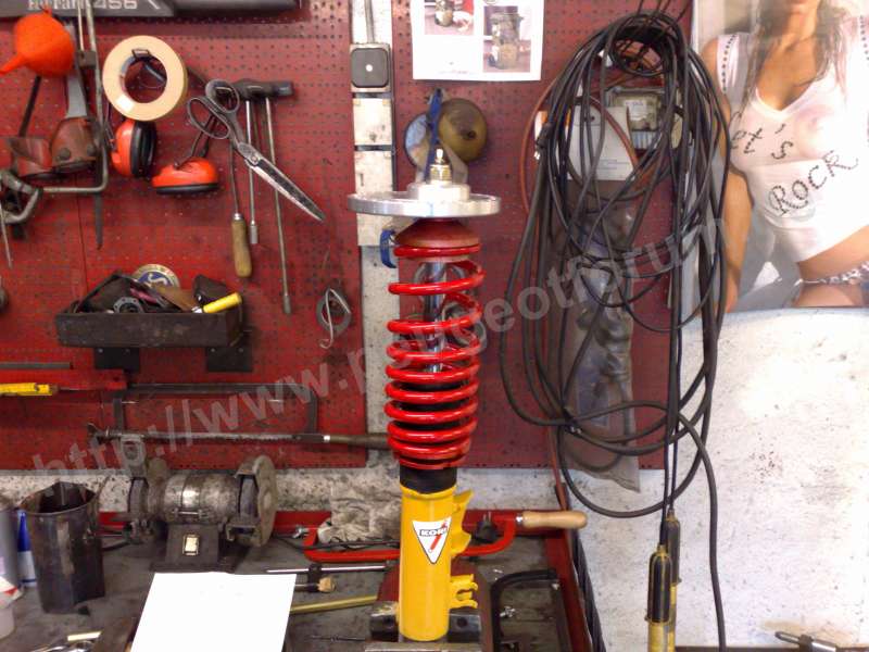

Koni Gewinde-Rundstreckenfahrwerk. (Sonderanfertigung von Koni)

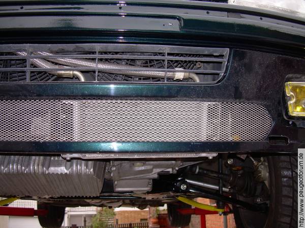

Mocal ?lk?hler mit Thermostat und Stahlflexschl?uchen
Modifizierte Frontspoiler (wegen ?lk?hler)
ARP Pleuelschrauben
