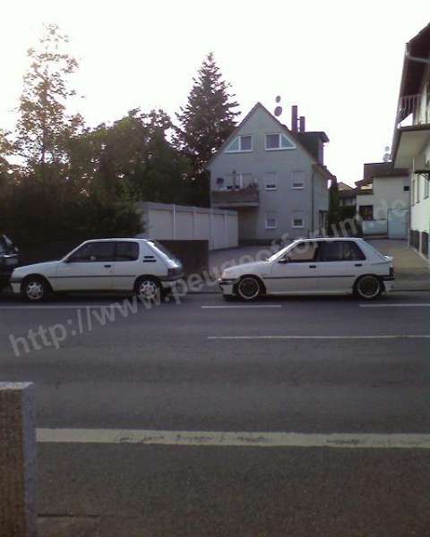

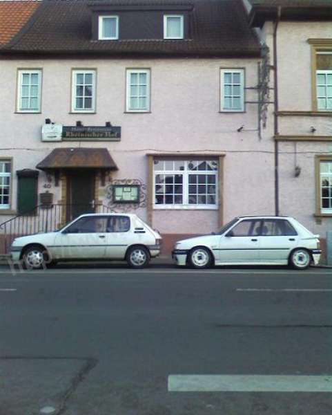

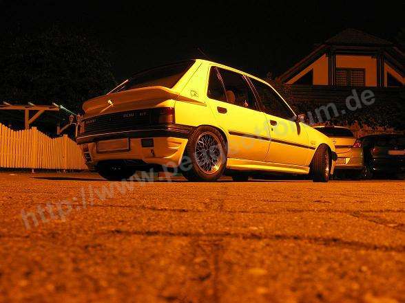

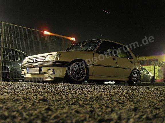

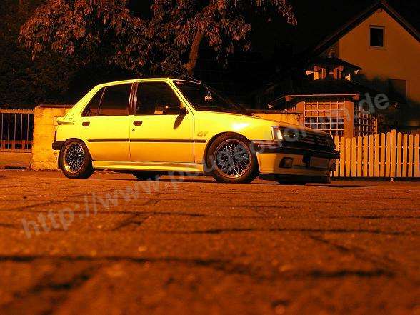

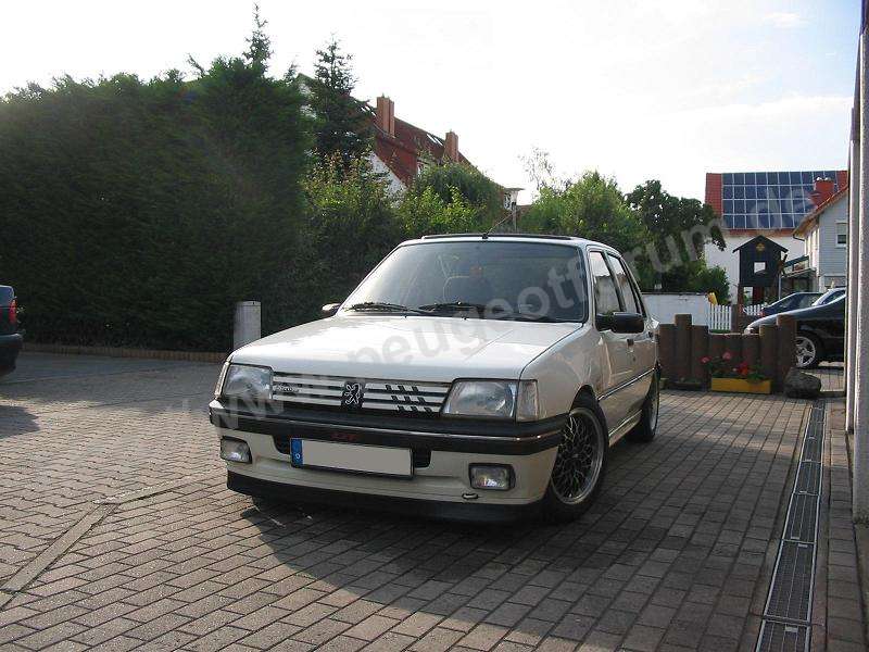

Es ist ein Peugeot 205 GT
BJ: 89
1,4l , 75PS TU3M (m?ssten ein paar wenige mehr sein mittlerweile)
km: 215000
Ausstattung:
elFH, Schiebedach, ZV
Also...es hat sich im Laufe der Jahre (seit 98) doch schon einiges getan :-)
Umbau auf Facelift Modell (wei?e Blinker vorne, Frontleuchten (hatte vorher die drin, wo der Reflektor nicht bis zur Streuscheibe geht), Heckleuchten und sogar die flachen Wischerarme :-D
ATS-Alufelgen mit 185/60/14 ; 6X14 ; ET23

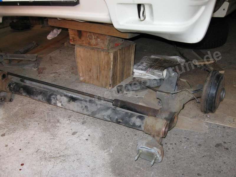

60mm tiefer durch Powertech - Federn, hinten die Drehst?be entsprechend eingestellt (nat?rlich in Eigenarbeit)
GTI-Front (war aber schon dran von Werk aus, hatte jedoch nicht jeder GT...k.A. ob meiner ein Sondermodell ist oder sowas...
Seat Lippe
R5 Seitenschweller (!)
Strom Hecksch?rze
Vestatec Heckfl?gel
GTI Dachspoiler
Supersprint Gr. N ESD
GTI Tacho mit funktionierenden Zusatzinstrumenten (?ldruck und ?ltemp.)
32er Dino Sportlenkrad

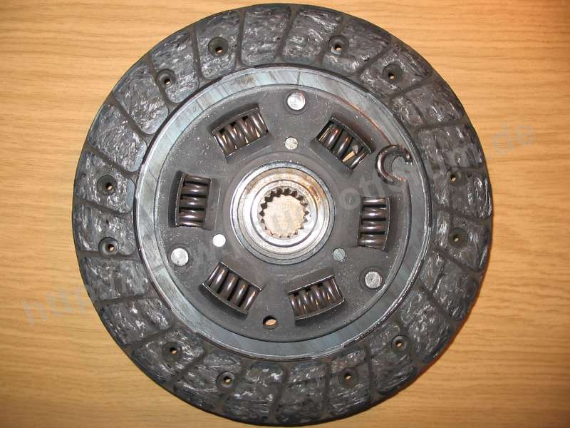

Kupplung (Feder gebrochen dann nach 2 Wochen an der neuen)...also....2 mal (!)

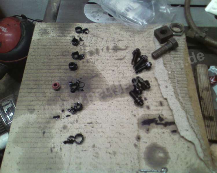

Ventilschaftdichtungen
