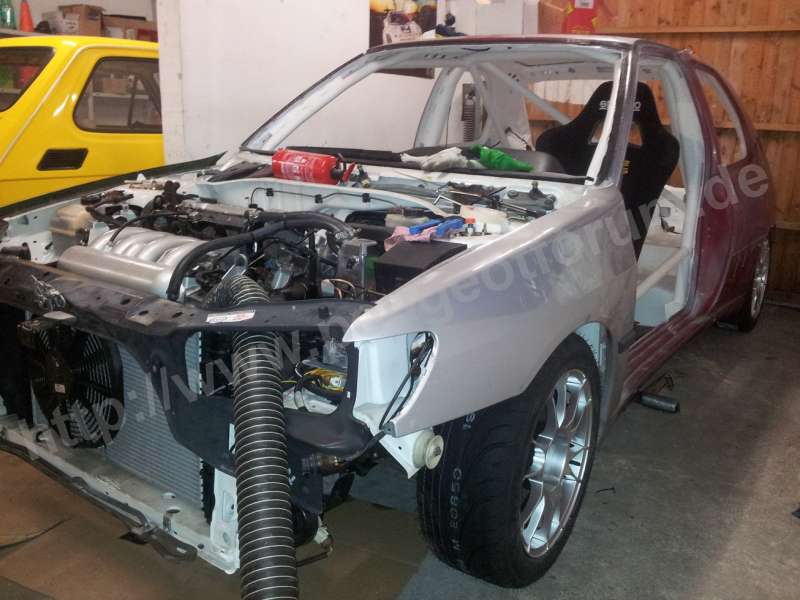

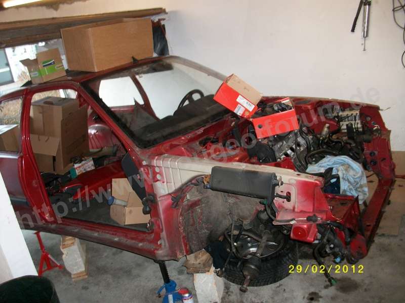

Hier mein Projekt, ein reines Tracktool zum Spass haben :)

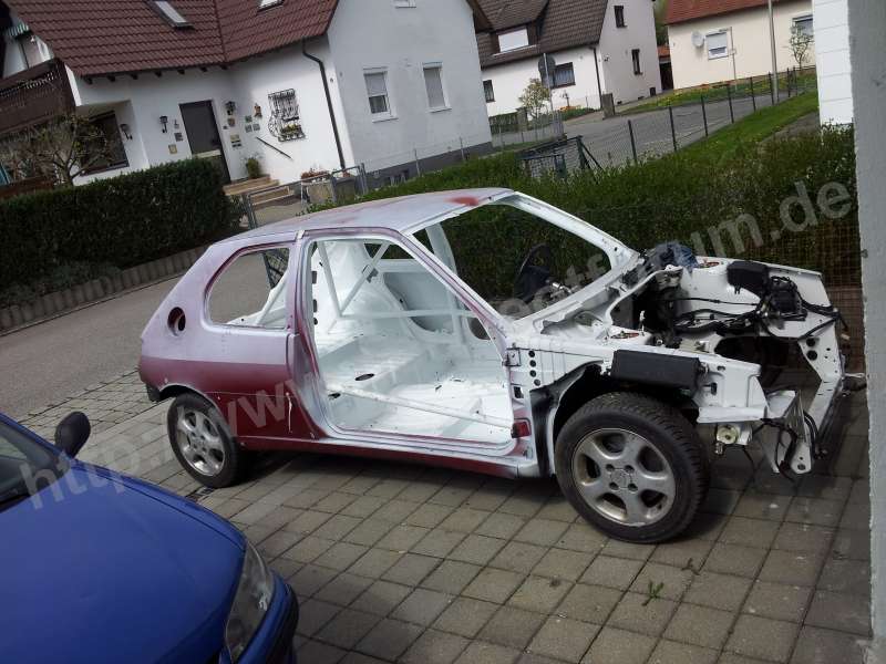

Ist bzw. war ein S16 Le Mans Bj 06/94, diente eigentlich nur als Basis (Karosse) da so gut wie Rostfrei
Komplett alles rausgeraeumt/entfernt was nicht notwendig ist. Von Grund auf neu aufgebaut.

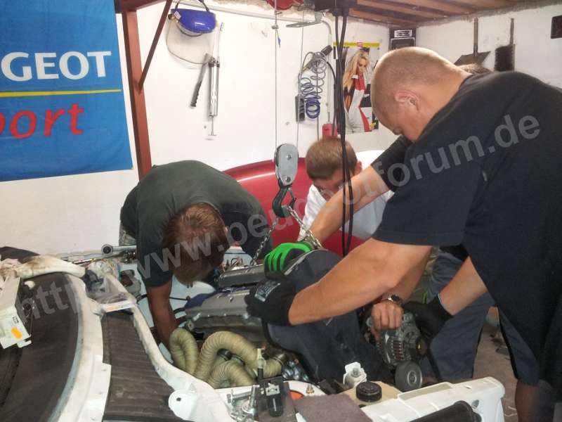

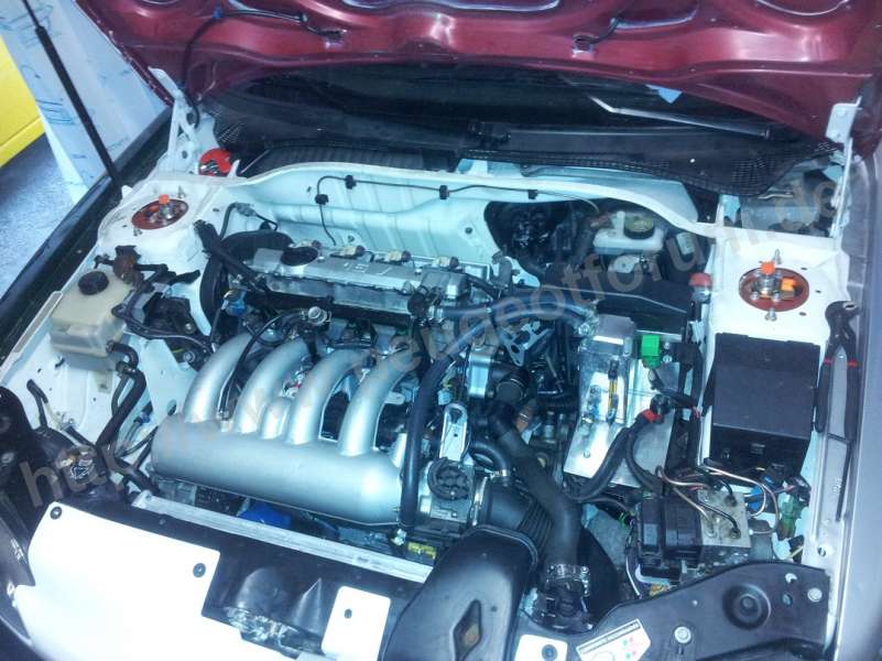

Motor und Getriebe vom GTI6, Motor komplett neu aufgebaut, bearbeitet und optimiert

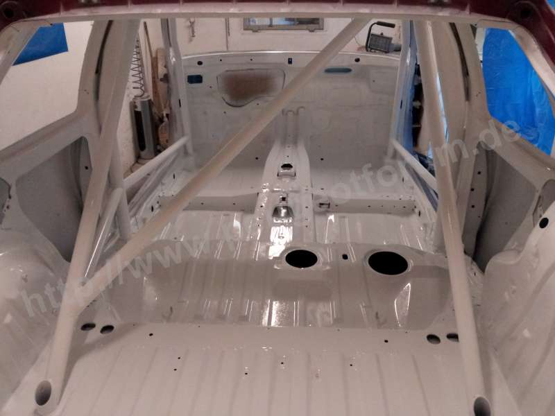

Ueberrollkaefig eingeschweisst mit einfachem Seitenschutz und Diagonalstrebe
K-Sport Fahrwerk
Brembo-Sattel vom 406
OZ Ultraleggeras 7x15 mit 195/50R15

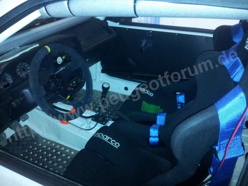

Sparco EVO 2 Plus Vollschalensitze
Schroth 6-Punkt Gurte
Geschuesseltes Luisi Sportlenkrad
Lenkgetriebe vom Xsara VTS
Makrolonscheiben
Mocal Ölkühler
...und noch viele viele andere Sachen...
