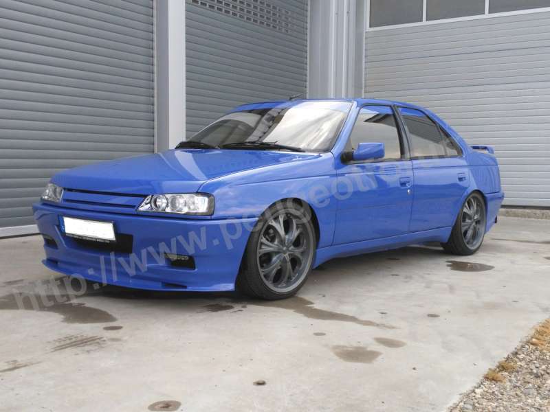

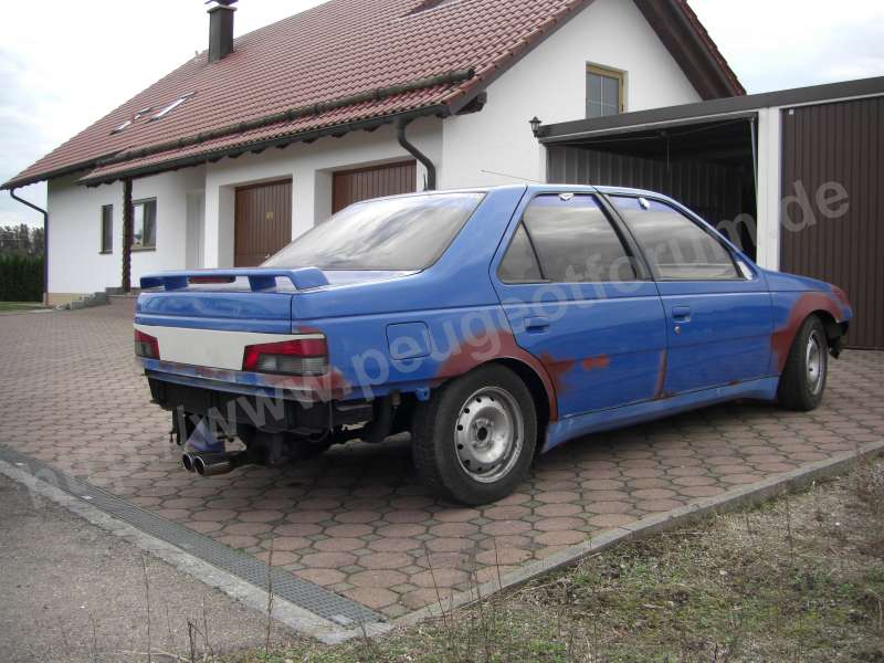

405
15B
1990
1900 ccm
88 kW / 120 PS

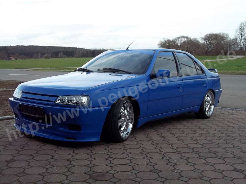

Farbe: 2mal lackiert in Porsche-Maritimblau 1996 / 2011
Felge: Philadelphia Chrom 8Jx18H, ET40
Distanzscheiben: Vorne 15mm, Hinten 20mm
Reifen: 205/40 R18
Fahrwerk: Koni-Dämpfer gelb Rebound 25mm H&R Feder-40mm
Dezenter böser Blick in Metall
Sicke in Motorhaube und Kotflügel verzinnt

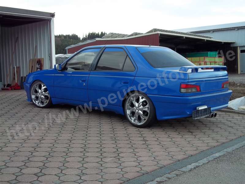

Heckklappenschloss entfernt (elektrisch von innen)
Metall Heckblende über die Rückleuchten montiert (böser Blick)
Gezogene Radläufe

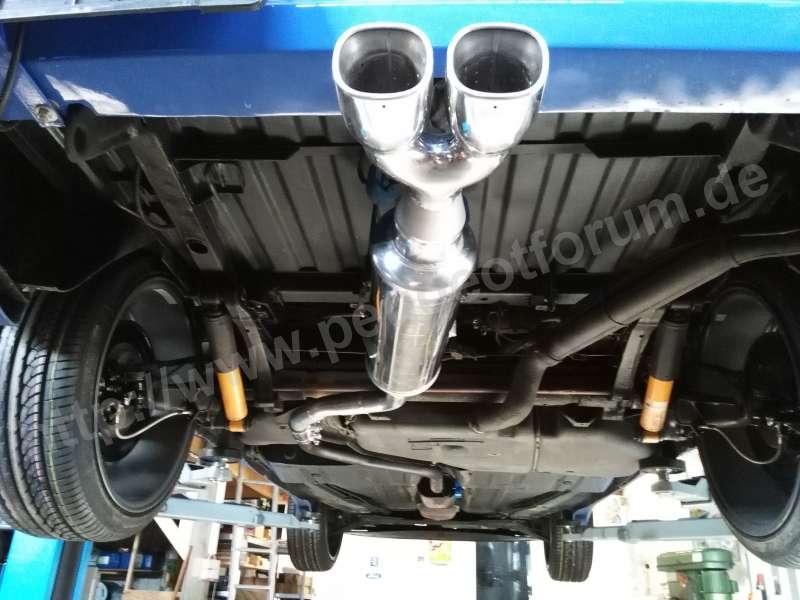

2018 neuer Edelstahlauspuff in die Mitte verlegt
2018 2.Satz Felgen Philadelphia 8Jx18H ET40 Pulverbeschichtet in grau
