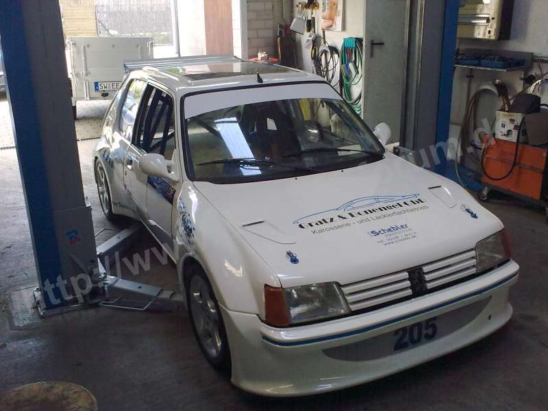

GTI 1.6
Slalomfahrzeug Gruppe F 2005
1990
1600 ccm
f?r Slalom aufgebauter 205 gti - war mal mein 55 kw Green
Motorleistung im Moment = 137 PS max. Drehzahl 7000

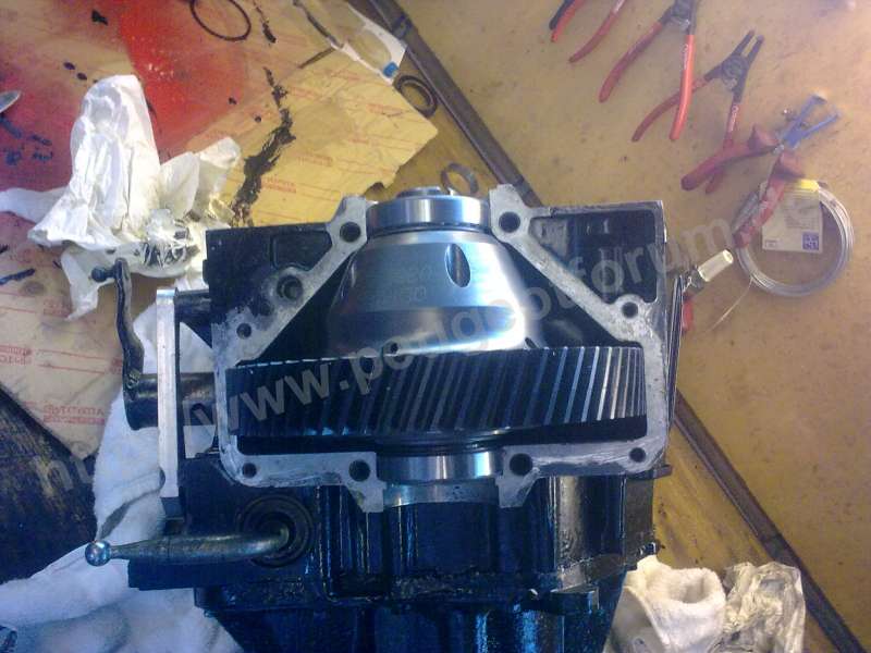

kurzes Getriebe mit 13/68 Achs?bersetzung und Quaife Differentialsperre

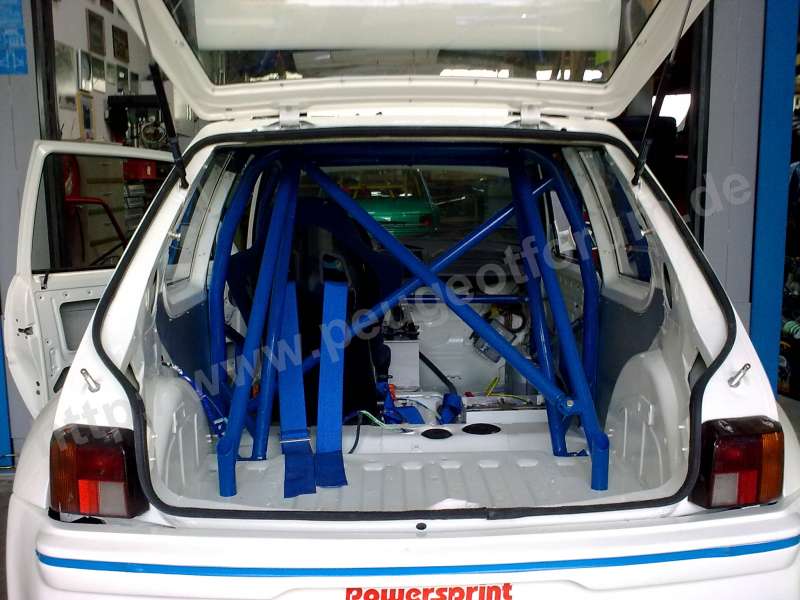

Sparco Evo 2 Vollschale, 3 Zoll Renngurt von Schl?tter Motorsport
35er OMP Wildlederlenkrad
Eigenbau Sicherheitszelle
- verschwei?t und zum Teil verschraubt mit Abst?tzung auf die Hinterachse

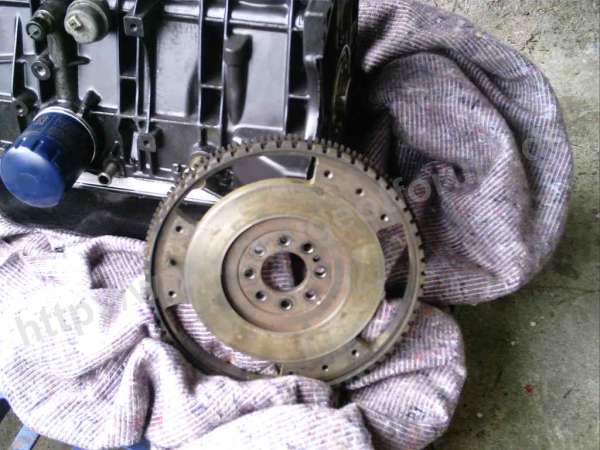

Pleuel poliert und mit Kolben ausgwogen
alle Lager und Dichtungen neu
Kopf um 3/10 geplant und die Kan?le bearbeitet
296? dbilas Nockenwelle
verst?rkte Ventilfedern
einstellbares Nockenwellenrad

FERTIG ;-)
