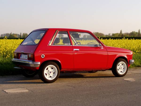

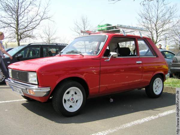

Hallo liebe Leutchen!
Wie die ?berschrift schon sagt, wurde der Kleine im zeitlichen Rahmen von Ende 2003 an im Turbo-Gang "aufgebaut" um rechtzeitig zum 04.04.2004 als Hochzeits-Autochen dienen zu k?nnen!
Basis war ein 104 ZL der mit wenig Rost sogar fahrbereit war! Abgesehen davon da? im Sommer die H?chstgeschwindigkeit
auf Autobahnen bei ca. 100km/h lag, weil der kleine eine massive Hitze entwickelte. :-(
Nun denne. Typisch Frau: Ca. 3 Monate vor der Hochzeit kam dann die z?ndende Idee bei der Vorplanung des zu mietenden Hochzeits-Mobils: "Duuuu ... k?nnen wir nicht den Mikro (Anm. d. Redak.: Name f?r den Kleinen!) nehmen, der ist so niedlich ..."
De Maggus: *haarerauf* *haareausfall* "?hm ... toll ... das f?llt Dir aber fr?h ein ..." *ehrgeizgeweckt* "Hm. Wird schon."

P?nktlich zur Hochzeit hat also alles bestens funktioniert ? inklusive der Oldstyle-Kette mit scheppernden Konservendosen hinten am Auto!!
Was nun noch? Ach ja: Die weitere Evolution!

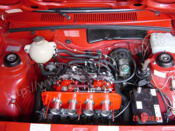

- Erwerb eines originalen Doppelvergaseranlage samt Ansaugtrakt und Luftfilter-Ged?ns von einem Talbot-Samba-Rallye (ich LIEBE eBay!!) zum Schn?ppchenpreis
2006:
- Einbau eines schwarzen ZS (statt des originalen braunen ZL) Armaturenbrettes
- ?berholung der erworbenen Vergaseranlage
- Erwerb eines angeblich originalen Peugeot 104ZS2 1.4er-Motors (wie ein Lottogewinn, davon gab es nur 1000 St?ck!! ? ich LIEBE eBay mal wieder!!) (nach Zerlegung blieb von dem ZS2-Motor ?nur? ein originaler 1.2er Talbot-Samba-Rallye-Motor ?brig, aber daf?r sah der innerlich fast aus wie neu, also trotzdem Grund zur Freude!!)
- Zerlegung des Rallye-Motors
- Erleichtern, Feinwuchten, Nitrieren (lassen) der ausgebauten Motorteile (Pleuel, Kolben, kompletter Kurbeltrieb samt Schwungscheibe und Druckplatte)
2007:
- Zusammenbau (inkl. neu Dichten und Lagern) des Motors sowie Einbau der neuen Kupplung
- Einbau, Abstimmung und Basis-Einstellen der Doppelvergaseranlage auf dem Pr?fstand
2006:
2007:
